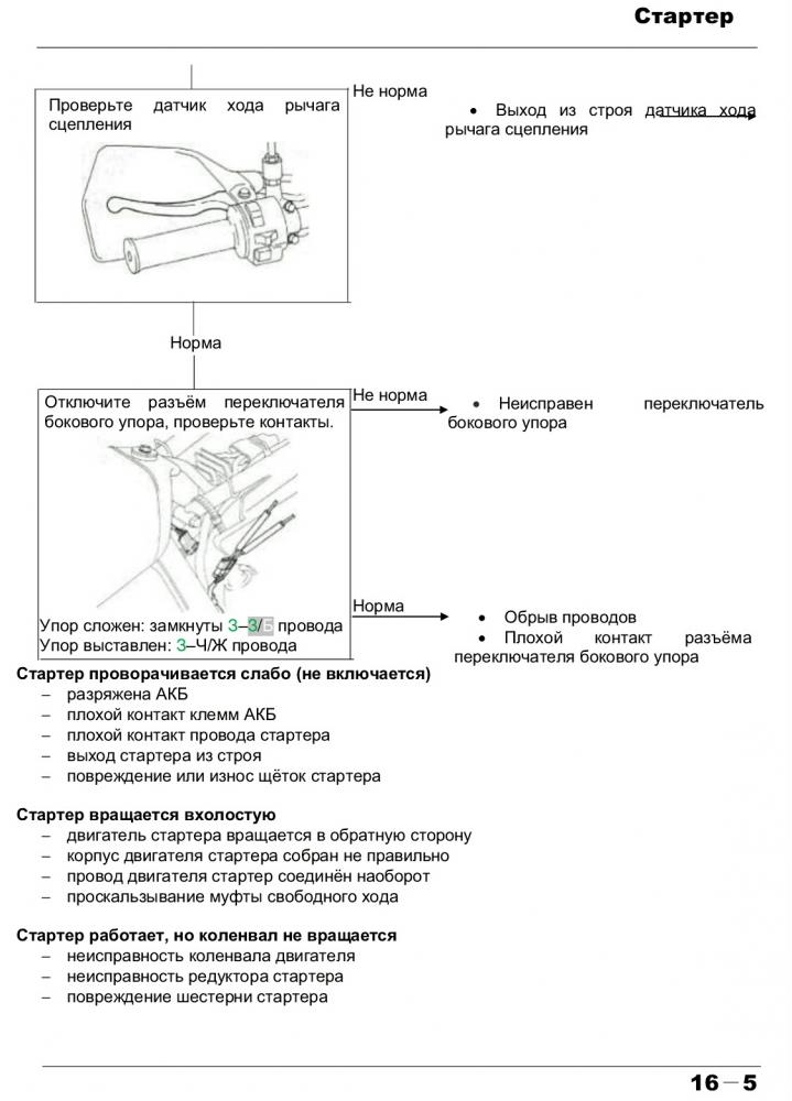

И так продолжу. Датчик сцепления прозвонил,контакт есть при отпущенном рычаге и размыкается при выжиме. Судя по мануалу нужно идти к датчику подножки... но так как на подножке не заводится,лампочка с поставленной подножкой горит,а при включении передачи на подножки мот глохнет, скорее всего и он в порядке... буду дальше ковырять чистить контакты

Посмотри по схеме, там две диодных сборки есть. Чёрные коробочки в жгута проводов под баком. Ищи там. И прозвони выключатель сцепления, он вроде на размыкание массы должен работать.
