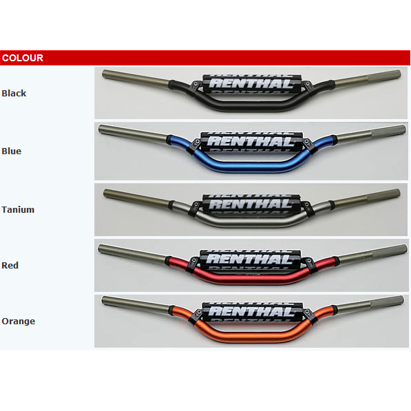

Есть ли принципиальная разница у Твинвола и Фэтбара по крепости?
Если мне не изменяет мой склероз, то у Твинволла двойная труба и его согнуть ваще сложная задача.

По твинволлу предупрежу, поскольку сам попался - рабочая часть под навеску у него уже. Для кросса не принципиально, для тур.мота критично - места под навеску не хватает из-за перепады высот.
А, ну и фэтбар у меня стоял в стоке на Ямахе, в плане крепости тоже не разочарует.

Ronin то есть от края руля к месту первого изгиба места мало для зеркала, крепления подогрева и прочего? На схеме это расстояние F. Верно?

там переход с 22 на 28?

Да, чуток ниже изгиба F.

Верно. Ступенька не даёт свободно варьировать размещение навески. А так руль хороший, у меня на третьем мото живет уже.

Ronin спасибо. Значит мой руль это фэтбар. Других претендентов не осталось.
Теперь нужно найти его.
