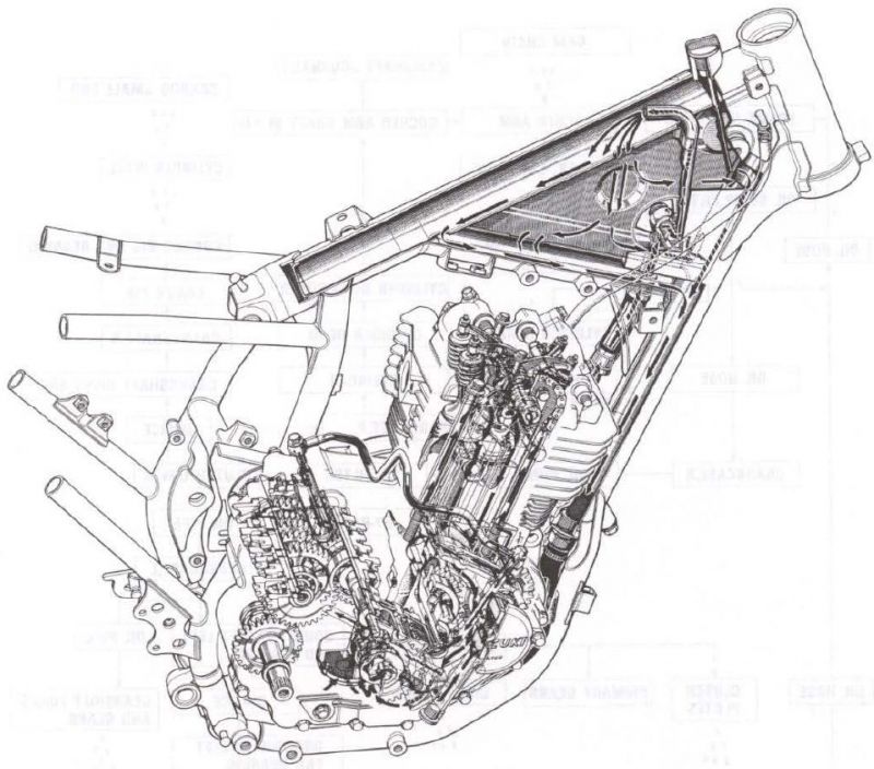

Нашел датчик давления с маркировкой 0.15 на нем. Заказал токарю переходник вместо болта #16, трубки масловода#15. Подлключил лампочку. В первые минуты лампочка гасла после не большого добавления газа, позже нужно было газовать больше. Немного прокатился, лампа вобще не гасла.
На схеме болт #16 это выход из КПП и какое то давление должно быть. Попробую крутнуть коленвал без датчика, хоть узнаю в какую сторону масло потечет. Датчик уже проверил ручным насосом, срабатывает.

Макос Оказалось масло по трубке течет К болту #16, поэто... 27.4.2014, 13:32
BaZa_tam Еще можно на место болта 8. В мануале написано что... 14.3.2015, 17:56

buzuzka тоже решил заморочиться ) у меня стартера нет,дума... 5.6.2016, 11:52
Kosya Потечет, если всё в норме. 5.6.2016, 19:32
buzuzka а вот и не течет,мотор полностью сухой щас,залил в... 5.6.2016, 22:32
Изыскатель Я два литра заливаю, столько же примерно сливается... 5.6.2016, 23:09![]() ![]() |
