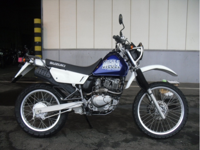

Здравствуйте. Хочу купить свой первый мотоцикл.
Планирую съездить посмотреть djebel 200(фото прилагается). Продавец говорит, что год выпуска 1994, но судя по виду гораздо позднее.
Подскажите пожалуйста, где выбит номер рамы и по каким ещё признакам можно определить год?
И на что вообще нужно обращать пристальное внимание при выборе djebel 200?

№ рамы на рулевой колонке.
Если глянуть это: http://djebel-club.ru/forum/index.php?showtopic=10522 то по раскраске это 2000-2002 год. Наличие кика это подтверждает.

Номер рамы ничего не даст. Ну вот нет в природе определялки года выпуска двухсоток по номеру рамы! А находится этот номер справа-спереди, между бензобаком и осью руля.
Я определял по надписи на тормозном шланге: у меня 9/95. А ещё можно под боковым пластиком (левым кажется) посмотреть индекс: DR200SE* (после SE есть третья буква, она обозначает год: P-93 R-94 S-95,96 V-97 W-98 X-99 Y-2000 K1-2001 K2-2002 и. т. д. до 2007(или 2008?)).
На фотке мот круглобугельный - это явно не ранее 97г.

Сначала надо бы узнать, фотография соответствует ли мотоциклу http://mokik.ru/mototsikli/suzuki/n/suzuki...__1994g_14.html
А то может быть они выставили фотку по быстрому, какая у них была.
У них вот ещё один есть: http://mokik.ru/mototsikli/suzuki/n/suzuki...0_1997g_14.html
Не думаю, чтобы они стали в убыток себе торговать...

Съездил-посмотрел. Картинка реальности не соответствует. Там стоит белый мот с прямоугольным бугелем. Внешне на 3-. Похоже действительно 94 года.
