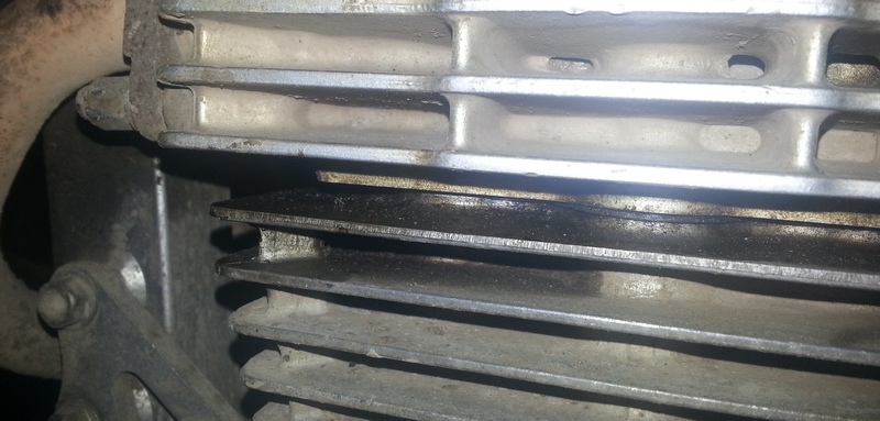

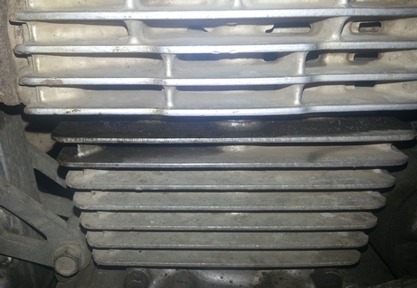

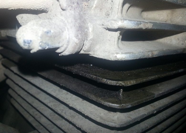

![]() Сильно заинтересован ![]() ![]() ![]() ![]() Группа: Эндуристы Сообщений: 387 Регистрация: 29.9.2013 Вставить ник Цитата Из: СПб Мотоцикл: Honda xr 250 Baja Репутация: 7
Вот фотки.
еще

#10
![]() Злобный дальнобойщег ![]() ![]() ![]() ![]() ![]() ![]() Группа: Свои Сообщений: 7563 Регистрация: 20.4.2012 Вставить ник Цитата Из: Москва, Митино, Эндуро-зона Мотоцикл: Beta 300 RR 2019 EXC 300 Tpi 2019 Репутация: 163
Прокладка уже под замену, головку проверить на плоскости однозначно. Похоже, собирал мастер по фамилии Криворученко.
При этом моцик едет.Вут и думаю стоит или нет лезть туда?Прокладка есть,руки вроде из того места.Начитался просто тут про болты крышки и чего то стремно.Может поможет кто?
