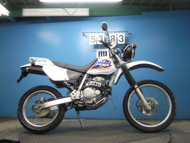

Итак ребята,в эндуро теме я давно и как то раз поехал в камбоджу на тур fire-jungle где мне по прилету выдали Баджу) сначала, когда я сел на мотоцикл и поехал на нем, первая мысль была такова -"как он вообще едет и проедет ли он 3000 по джунглям?"(при том что постоянная температура 30 градусов, а мот еще и воздушка), мотоцикл был изрядно потрепан жизнью, НО он ехал!!! ему было пофигу на все... ну и по завершению данного маленького путишествия было принято решение - купить Баджу, т.к я был очень приятно удивлен его живучистью) прям мото для пост апокалипсиса) едет везде и на чем угодно!
Ну в итоге мне приехал из японии ИДЕАЛЬНЫЙ по состоянию мотоцикл со всеми отличными оценками)))
Так вот вопрос в чем: как я понимаю,из-за первой короткой передачи и довольно большой звезды - первая передача почти не используется))) (да забыл уточнить, мотоцикл используется в городе ну и на случай зомби апокалипсиса гыы))), для замеса есть КТМ), так что думаю что нужно менять звезды.... посоветуйте какие звезды ставить и существуют ли какие нибудь красивые ренталовские например?
еще где то краем уха слышал, что на ХРы существуют гелевые сидухи ну или подобные тюнинг седла
и было бы здорово если бы посоветовали что еще можно и следует с ним делать, а так же где поискать все запчасти
да и чуть не забыл, хочу банку ФМФ воткнуть, существуют полные комплекты выхлопа или только банки?
и еще хотелось поставить другие тормозные диски, спереди оверсайз однозначно, а то в городе не хватает тормозов
