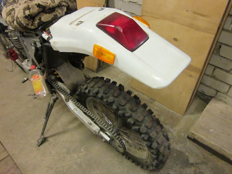

Ну зачем человека пугаете всякими намотками, обмотками чтобы на американца поставить поворотники ничего мотать не обязательно, свет то есть на всех иксерах, просто подключаемся к фаре или габариту, ставится реле поворотов для переменки,(на рмх, кдх такие стоят), гидравлические лягушки стопсигнала на тормоза, стопак желательно поменять, а можно просто двухнитевую лампочку впихнуть и всё, на это хозяйство и стоковой обмотки даже на американце хватает, а вот если ещё чего прицепить, тогда да мотать или тюненый статор брать надо.
Ну так только если свет на диодах и ездить только в лесу. На штатной лампе при включении поворота и нажатии на тормоз неработает вообще ничего. Так что для езды по ДОП все же лучше или тюненый или домотать. Домотать там сумеет даже 5-класник, генер то не в масле. 300 витков провода 0,6 диаметром и все, и не надо платить за тюнинг. Cам же знаешь, вечером\ночью без нормального света на ДОП делать нечего.
По мне так кататься на иксере по асфальту - просто кощунство. Поворотники на нем - богохульство. И я со своего наоборот - поснимал к чертям все лишнее, оставив только фару и двигстоп smile.gif
Ну это лично мое мнение такое

Обычные поворотники понятное дело отлетают, именно поэтому у меня стопак со встроенными поворотниками стоит и морда также с встроенными поворотниками, ничего нигде не торчит и ломается, пока поворотники не включаю, все вообще думают что у меня их нет, зеркала даже складные в ебенях помеха серьёзная и в стойке всё равно в них нифига не видно, и обычно снимаются перед тренировкой или серьёзной покатухой, а фару нельзя снимать ни в коем случае ,мы не только по кросстрассе гоняем, всякое может случиться, иногда приходиться по темну возвращаться, даже когда расчитывал к обеду дома быть...
