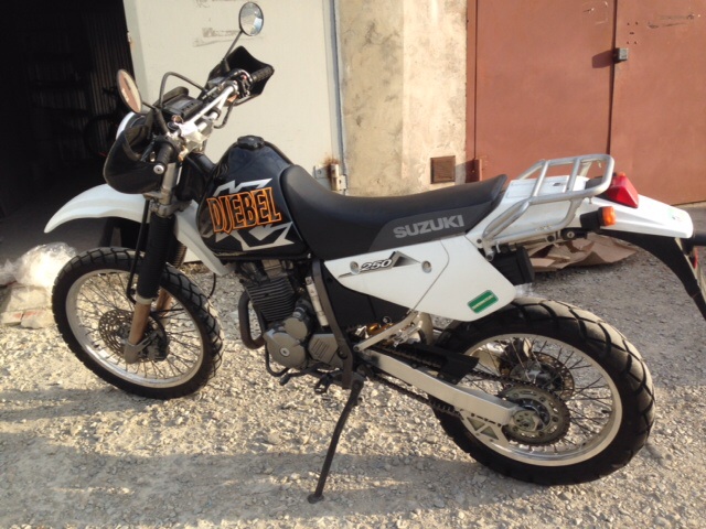

Всем привет!
Сегодня пришёл мой Djebel 250XC!
Распаковал, завел с кика, проехал вокруг гаража. Эмоции захлестывают! clapping.gif
После праздников загоню на полное ТО к знакомому мастеру. Люблю быть уверенным в своей технике.
А там уже скоро и экзамен на категорию А.
Вот пара фоток:
