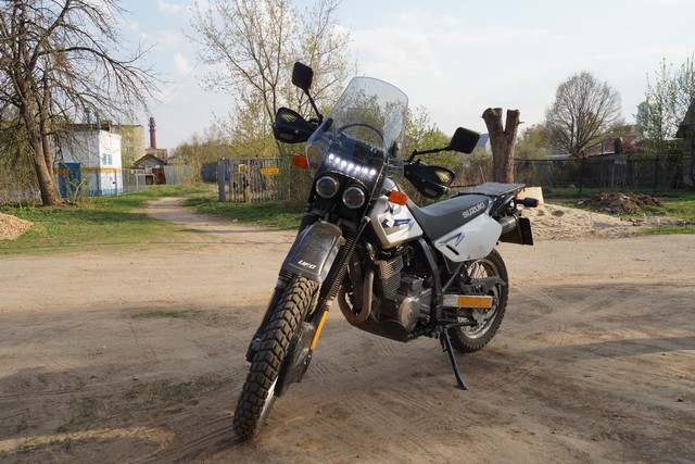

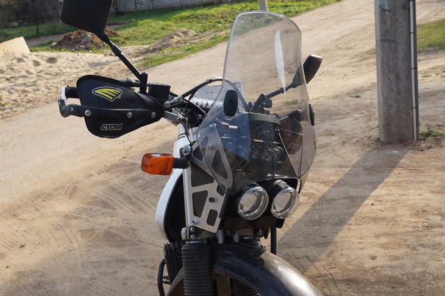

Штатную морду снял и положил на полку. Заново сделаны щёчки (нержавейка 2.5мм) - вырезаны на лазере, рамка для модулей выполнена из дюралевого уголка 20х40мм.

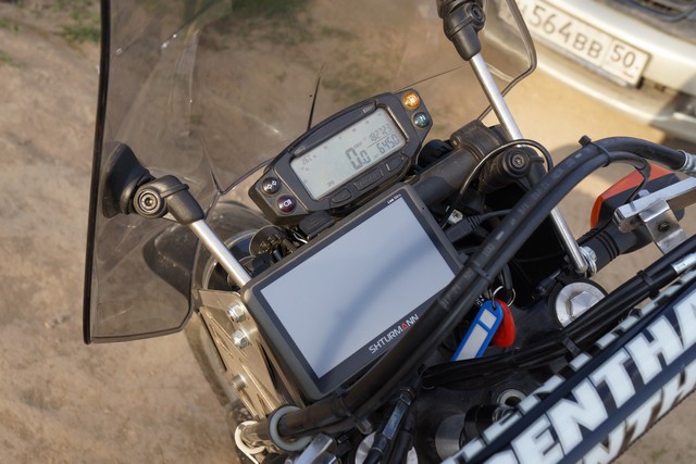

Также сделал место под навигатор и приборку из дюралевой трубы диаметром 22мм. На руле места совсем нет. Теперь всё хорошо читается даже когда прямо смотришь. Ветровик крепится на эту же трубу.
Модули Hella FFDE90 Premium BiXenon. Светят вообще бомба! Когда дальним моргаешь - даже камазы раздвигаются smile.gif
Днём работают ходовые огни - они посажены высоко и хорошо видны в зеркала легковушек, когда едешь по междурядью.

А чем задник модуля прикрыть от грязи и воды? Есть там что в комплекте?
dimonbee
сообщение 19.5.2014, 10:50
Сообщений: 161
Регистрация: 13.4.2013
Мотоцикл: TA700
Да, там сама фишка, которая одевается на лампу, закрывает заднюю часть. Причём через резиновое колечко. Модуль можно сделать полностью герметичным, закрыв вентиляционный клапан. Тогда с такой фарой можно будет ходить вброд smile.gif
Вот такой гибрид Хелловского биксенонового модуля с блендой, изготовленной... из нержавеющей чашки "Экспедиция" smile.gif
Установлен на мотоцикл BMW GS650 Sertao:
