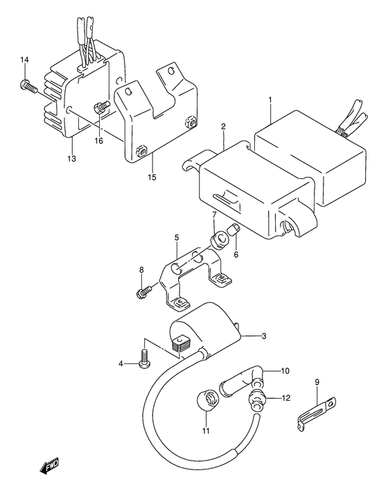

upd.
Деталь номер 11 ? выходит нужна ? Или это то что накручено на колпачке.. или ?
Если воспользоваться картинкой с темы пардон о продаже ))
То это выходит то что накручено на свечном колпачке. Но плотно до конца у меня он не садится, свеча родная.

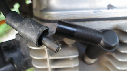

На свечном колпачке две резинки. Одна сверху где провод, вторая снизу, где на свечу одевается. Если хотя бы один поврежден будет такая фигня, проходили.
