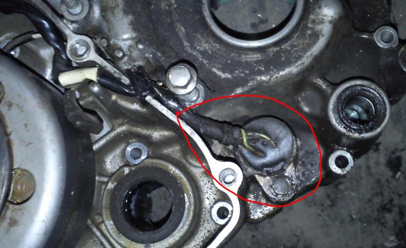

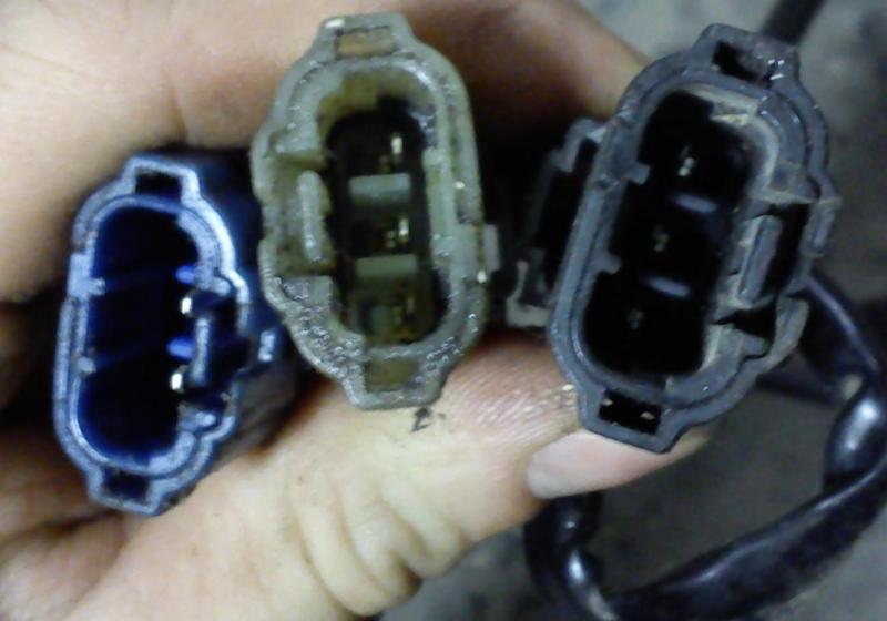

Такая проблема, пришел новый двигатель маркировка такая же мд24е но есть одно НО...

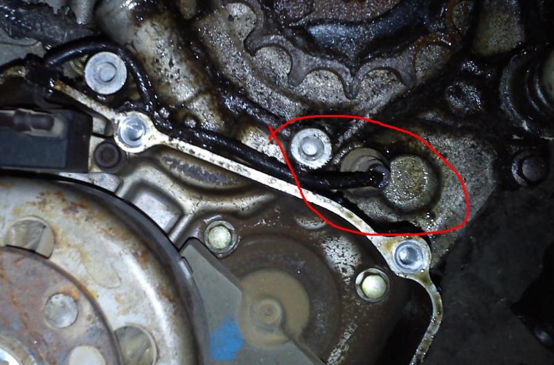

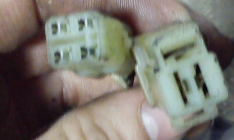

От генератора вместо двух проводов с тремя фишками по 3 жилки в каждой выходит один провод с двумя фишками в одной 4 жилы в другой 3, и сами фишки другие, и еще в старом движке от генератора отходило 2 проводка к неизвестной мне штуковине вставляющейся в корпус движка, а на новом отходит только один провод и эта штуковина другая.
Одна фишка со старого движка как я понял была не подцеплена, на проводке висит такая же с обрезанными проводами у папки, вроде бы она шла к датчику подножки.
Помогите разобраться куда какие провода и как сращивать теперь

на нижних фото у тебя датчик нейтрали, там где один проводок - он тупо звонится на массу на нейтрали, тамгде 2 проводка - повидимуму они замыкаются между собой - если в проводке этот провод приходит к лампочке минусом, то все просто. и еще провода идут не от генератора на дейтралль - а навверно просто проложены через генератор, чтобы не торчать снаружи.

Да все верно, это датчик нйтрали и провода просто проложены рядом с генератором, а как быть с остальными проводами?

Новый двигатель у тебя от мк3, а старый от мк 2...у мк 3 проводка немного другая в том числе датчик нейтрали..тебе нужно ставить гену со старого движка..можно как вариант забить на датчик нейтрали..но если очень его хочется, покопайся в схеме наверняка можно сколхозить..

Наоборот, старый мк3 а новый пришел от мк2 так и сделал поменял генератор, а на датчик нейтрали пока забил, так катаюсь
