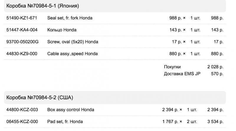

Такая ситуация. Нужны запчасти на xr250. На мегазипе только для американского и других xr. Вопрос состоит в том, подходят ли заказанные мною запчасти на японский XR? Заказывал: привод спидометра и тросик, тормозные колодки перед, сальники и пыльники на переднюю вилку. Заранее спасибо! Фото с номерами прилагается!

мот какого года?вилка какого типа,обычная или перевёрнутая?
Мот 2002 года. Вилка обычная

трос спидометра может быть чуть длиннее,а остальное всё подойдёт.

Трос спидометра один в один подходит с мопеда хонда дио, 150р. в мотомагазине
