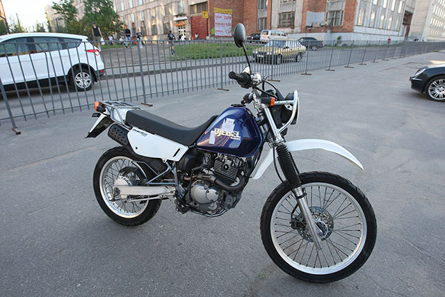

Наконец-то приехал из владика мой первый мот. Мини Джеблик 2005г 19750км пробег(надеюсь честный) На удивления мот завёлся со стартера сразу после распаковки.

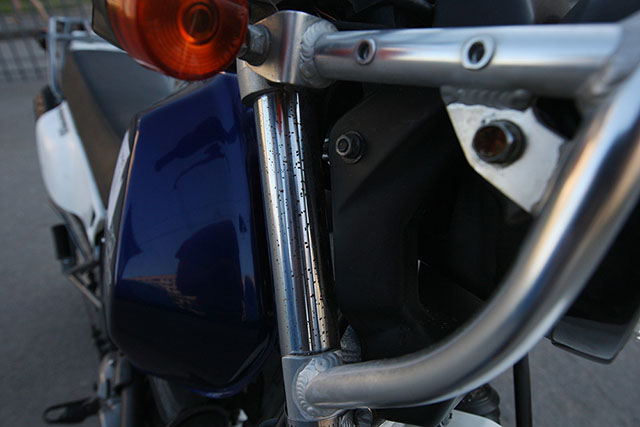

Смущает точки ржавчины па перьях вилки и спицах, похоже мот долго стоял под открытым небом.
P.S. Буду очень благодарен если кто-то из питерских джебелеводов сможет подъехать к м. Гражданский проспект и осмотреть мот с пристрастием. мой тел. +7(911)215-01-24. Алексей.

сообщение 22.5.2014, 20:55
Сообщений: 54093
Вилку надрай полиролем для хрома, спицы тоже, а головки их пролей мовилем или чем-то подобным.
Мот красивый, цепь провисла. Посмотри на её состояние, может, нужно менять.
Как мне здесь же посоветовали: "Если смущает ржавчина - не смотри на нее".

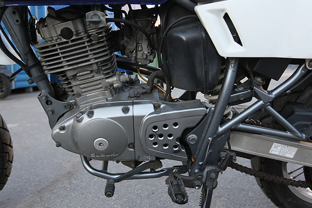

Начал потихоньку ковырять мот.
Воздушный фильтр в труху.
Передние колодки стёрты в ноль. Правда я их снять не смогsmile.gif Суппорт ещё кое-как открутился. А болты, которые держат сами колодки закисли напрочьsmile.gif
На очереди масло и масляный фильтр.
А вот на цепь и звездочки очень бы хотелось, чтобы кто-нибудь глянул. Сам я не могу понять пора их менять или нет.
Владимир_Комлев
сообщение 26.5.2014, 19:21
Сообщений: 182
Регистрация: 16.2.2011
Вставить ник Цитата Из: ТОЛЬЯТТИ
Мотоцикл: Suzuki DJEBEL200(96г)=>Kawasaki D-TRACKER(01г)
Я на свою 200ку сам склеил за полчаса.
Походу прежний только передом тормозил.Не бери с него пример)))
WD-40)))
На оси есть натяжитель с делениями:там видно сколько жить цепи осталось.Насчет звезд:если никого рядом из гуру нет,то просто посмотри в сети ,как выглядит новая звезда и посмотри на свою.
