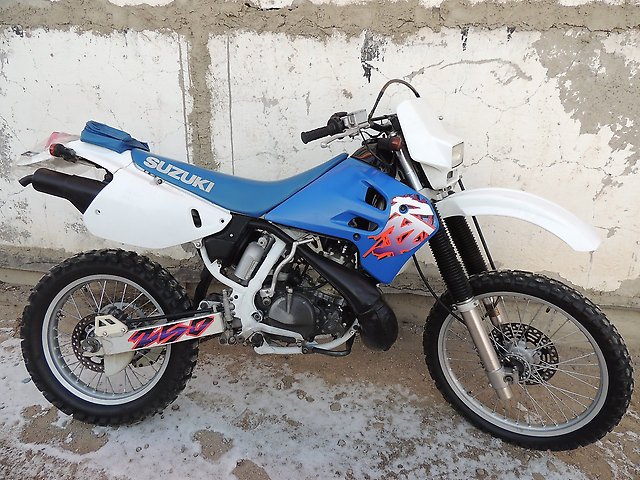

> Снимаем маслонасос с Suzuki RMX 250 в картинках

Вот ответ в картинках. Если что не понятно, спрашиваем.

Цитата(Zybex @ 25.5.2014, 7:31) *
Часто спрашиваю: как это сделать?
Вопрос такой, что это за трубочка, которая идет от маслонасоса, через хомут на резиновом патрубке между движком и карбом? Вроде бы у него принудительная смазка выпускного клапана, что с ним делать, если убрать маслонасос? И зачем ты крышку с карба открутил?
Через тонкие идет масло в карб и цилиндр.
Через толстую, из маслобака.
Вроде так.
Открутил крышку с карбюратора чтоб снять тросик с масло насоса и с сдваивателя тросиков(вторая картинка)

Я так понимаю ты демонтировал его насовсем?
Теперь масло мешаешь с бензином?
300гр на 10 литров?
Вроде так.
А вот по поводу отсутствия принудительной смазки мощностного клапана (это же на него пипка идет в цилиндре? или это что-то еще? не совсем понял), так и не нашел ответа... Я правильно понял что все тупо глушится?
Вчера завел мопед после простоя, предварительно залив масло в маслобак - смотрю не дымит (когда последний раз возвращался все ок было, следил постоянно, последний раз проверял метров за 500 до базы, выхлоп был с маслом)...
Оказалось маслобак пустой, а лампочка не работает, проводок с датчика обломан (держался на остатках изоляции). Я так понимаю что масло усасалось все, и последние метры я ехал уже без него... а дальше - система завоздушилась и насос не качал.
Ну я слегка психанул, и выбросил все это барахло нафиг, лишний вес) давно собирался, руки не доходили))
Сам маслонасос пока не снимал, еще заглушку надо сколхозить, трубки к карбу и цилиндру тоже.
Есть ли смысл вообще глушить или можно оставить как есть?
Из пипки в сам цилиндр.
Клапан смазывается смесью из цилиндра.
Заглушки обязательно. Грязь попадет тебе через эти пипки и будет работать как абразив.
Пи...а никасилю и карбу.
Маслонасос пока стоит на месте, и шланги от него тоже на месте. Я снял пока только маслобак и шланг подачи масла, вход в маслонасос заглушил куском шланга с болтом... Заглушку маслонасоса еще точить надо.

Цитата(xanypuk @ 21.5.2015, 21:18) *
Я тупо герметика зафигачил на крышку маслонасоса.
Герметик не ндравится, я конечно не против колхозного тюнинга, у нас можно сказать целое ателье по колхозному тюнингу, но вот не хочу tongue.gif лучше уж ножовочкой из кусочека люмина... еще и герметик какой-то с трещинами... biggrin.gif
В общем спасибо за информацию.

Цитата(xanypuk @ 21.5.2015, 23:29) *

Вставить ник Цитата Из: Москва (Сокол)
Мотоцикл: XTZ750 SuperTenere
А кстати идея... только не болт, а довезти до сварщика и заварить ее нафиг, а потом болгарочкой шлифануть чтоб красиво було smile.gif
Хотя... если получится найти хитрый болт и нарезать под него резьбу... в общем буду мыслить smile21.gif

А если не убирать всё, а сдёрнуть просто шланг с масл. бачка и масло мешать сразу с бензином,какие могут быть последствия???

А можете картинки по снятию маслонасоса выложить еще раз, подумываю избавиться тоже. На 117 моторе без раздельной смазки нормально будет? Ничего не задерет и не подклинит?
