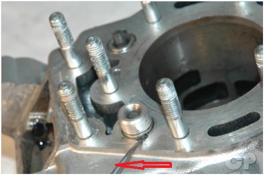

Пожалуйста, для сбора статистики, посмотри на цилиндре, выбит ли у тебя размер поршня? Там, вроде в районе выпуска выбивается буковка....

Домой вернусь с работы посмотрю буковки, а примерно фотка имеется где расположение клейма находится?

Под башкой около впуска, или выпуска. Прямо рядом. Фото нет под рукой.

Вот оно где, рядом с выпускным клапаном на цилиндре
Хорошо посмотрю, сфотаю.
Ок, можно и без фото, просто посмотреть.
