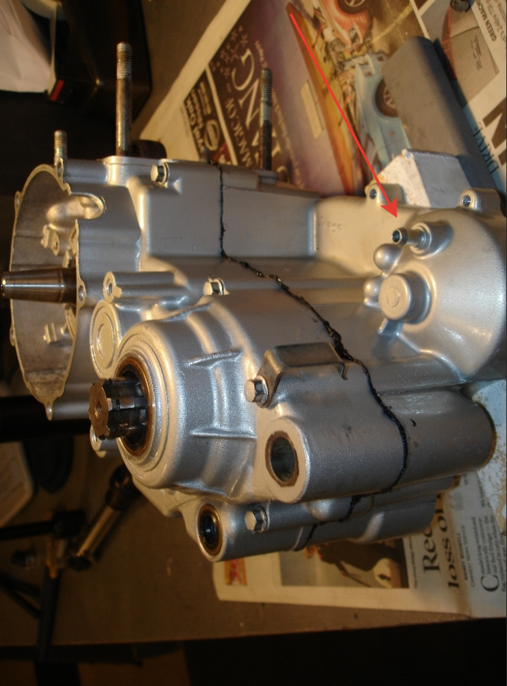

кстати как вероятность того что с сапуна слетает шланг рандомно или от какой нибудь ветке в дебрях леса, это да ... опасный момент
вопрос ещё - не будет ли проблемы с корзиной сцепления, она получается при силиконе будет ближе. прокладка имеет толщину
Сдернуть его веткой нереально, он закрыт со всех сторон (с одной стороны резонатором, с другой карбюратором(. А от сползания его надо защищать зажимом (коий идет с завода).
Стрелкой отмечен сапун.
От него идет трубочка вверх в фильтрбокс.
Максимум что измениться, это уменьшение холостого хода рычага сцепления на пару мм.

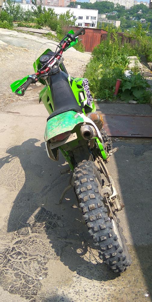

Мотоцикл: kawasaki KDX 220 SR 1998
вот такой у меня KDX 220 sr.
Спасибо огромное предыдущему хозяину, за хороший мот...
