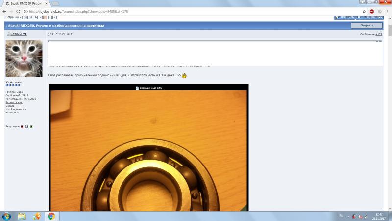

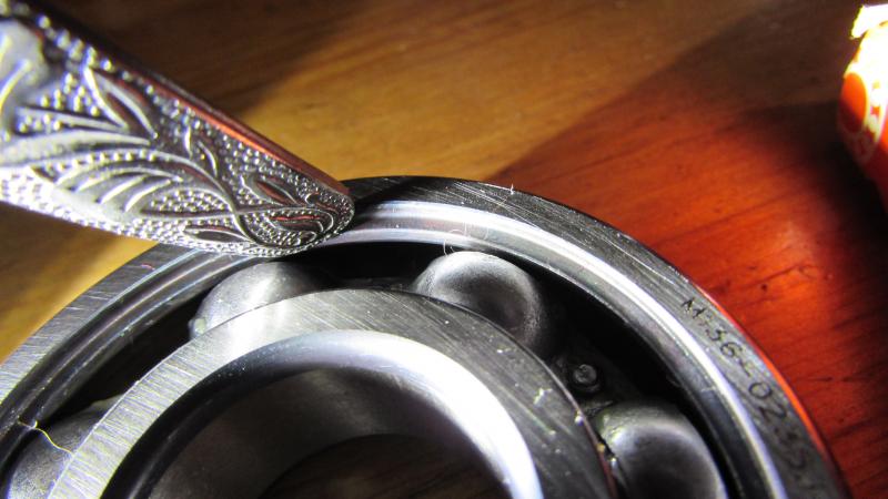

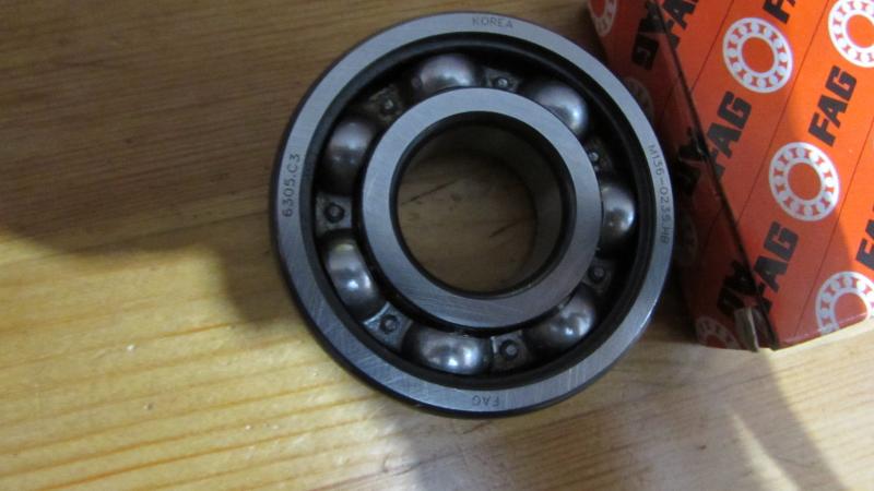

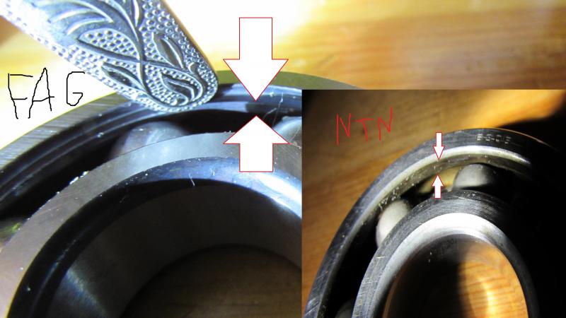

Оживим тему о KDX...Значит так,пришло время заменить подшипники КВ на мотоцикле.Разобрал мото,стояли подшипники NTN.Еще судя по сообщению Серего-VL .(который продает оригинальный набор для кавы) ,стоят именно подшипники NTN.
Ну и вопросы.Есть подшипники FAG никто не скажет можно ли поставить их вместо оригинала??По тепловому зазору тоже С3 как и у подшипников NTN.
они правда были 2 RS и у них буртик такой остался ,и как бы упор шарика подшипника на более тонкую стенку
ЭТО FAG
вот сравнение
Стоит ли ставить FAG или искать NTN??

Я подозреваю что у японцев NTN по причине близости производства.
По поводу маркировки. Пока не могу найти что за JR2

Как по мне на ФАГах проточка просто как унификация поставил крышку получил закрытый подшипник.
Можно еще купить закрытый, снять и крышку и будет открытый)

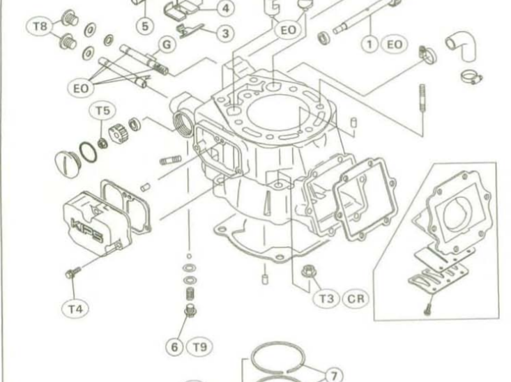

3. на моторе сверху слева есть крышка на которой написано кипс, там есть дренаж,на заведенную с дренажа мальца масла капает. это норма?

2. Масла в коробку влезает 0.7л (рядом с пробкой кстати об этом написано). Фильтра нет, так как в смазываемых частях нет ни постелей распредвалов ни вообще каких либо зазоров мелких.
