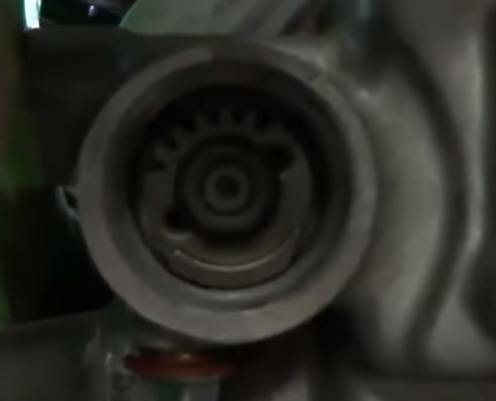

DaHTucT купил ж КДХ 220, и вопросик есть...
кик иногда пр... 27.7.2014, 4:45
iddigital проскакивает это как? у меня вроде нет такого что ... 27.7.2014, 7:25
DaHTucT а вот именно в никуда без сопротивления и звука...... 27.7.2014, 20:18
Grandtrek Подтверждаю наличие такой фигни: проскакивает ... 28.7.2014, 1:12
iddigital Цитата(Grandtrek @ 28.7.2014, 9:12) Подтв... 28.7.2014, 8:13
i-denis Проскакивать в никуда может или в виду отсутствия ... 28.7.2014, 1:38
Grandtrek Цитата(i-denis @ 28.7.2014, 9:38) Пр... 28.7.2014, 4:59
DaHTucT разобрать чоле и жидкой смазкой пролить?... чоб не... 28.7.2014, 7:22
Grandtrek Цитата(DaHTucT @ 28.7.2014, 15:22) разобр... 28.7.2014, 8:05
DaHTucT Цитата(Grandtrek @ 28.7.2014, 12:05) Там ... 28.7.2014, 14:30
lisiy1986inh Цитата(DaHTucT @ 28.7.2014, 11:30) чо лит... 28.7.2014, 15:00
iddigital Цитата(DaHTucT @ 28.7.2014, 22:30) затупи... 28.7.2014, 15:14
Grandtrek Льем транс ойл эксперт мотюль в оба KDX и всё норм... 29.7.2014, 0:44
DaHTucT в местном магазе тоже трансойл порекомендовали, вз... 29.7.2014, 10:14
DaHTucT масло поменял, и первая вроде легче ловиться стала... 30.7.2014, 16:54
Grandtrek Цитата(DaHTucT @ 31.7.2014, 0:54) масло п... 30.7.2014, 23:09
DaHTucT на стропу не кинешь сумку с 5-10 л канистрой в слу... 31.7.2014, 6:05
