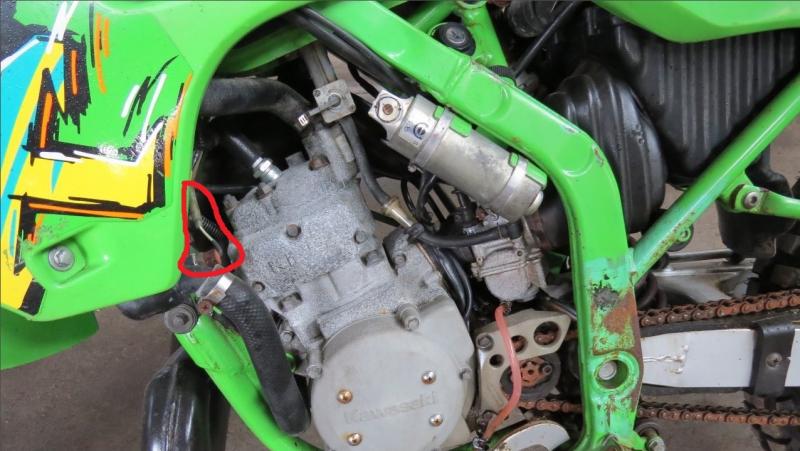

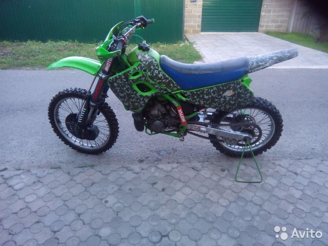

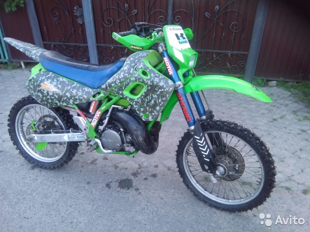

- - iddigital   Пришли запчастюшки с ебея и мегазипа. начал с во...   1.6.2014, 9:24
- - Grandtrek   iddigital Крутое состояние мопедки! А ты на н...   2.6.2014, 2:06
|- - iddigital   Цитата(Grandtrek @ 2.6.2014, 10:06) iddig...   2.6.2014, 12:39
- - Grandtrek   Под башкой около впуска, или выпуска. Прямо рядом....   2.6.2014, 13:31

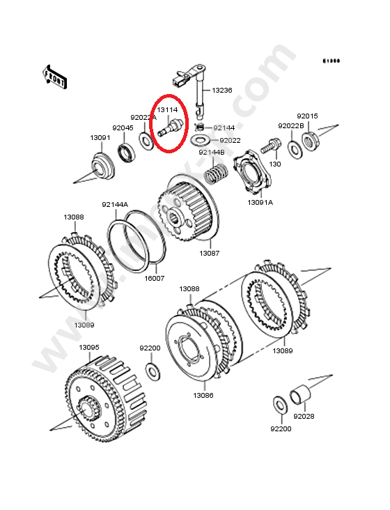

- - iddigital   на улице дождь, а по этому руки чешутся, полез в к...   23.8.2014, 12:10
- - Grandtrek   Винт количества тоже отломал? Купил такой на им...   25.8.2014, 5:12
|- - iddigital   Цитата(Grandtrek @ 25.8.2014, 13:12) Винт...   25.8.2014, 12:47
- - Grandtrek   Как я понял, винт упирается в косую плоскость на к...   26.8.2014, 1:53
