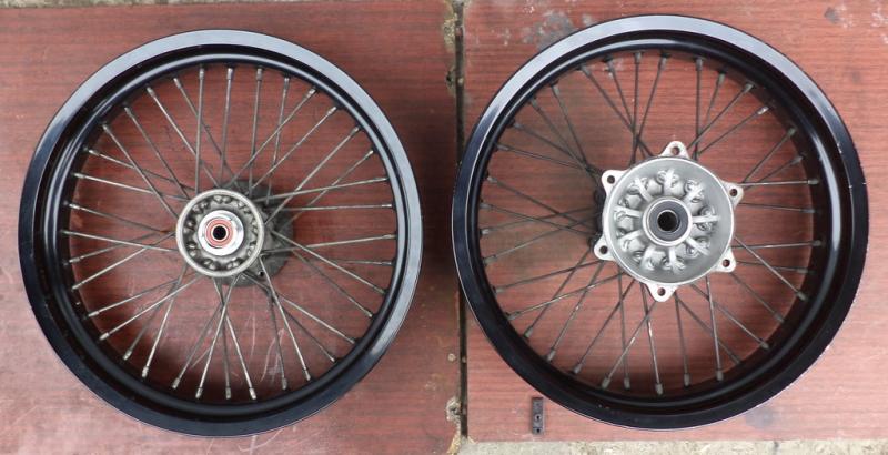

отличные новости!! в принципе есличо подшипники можно подобрать, спейсеры выточить, если родные не встанут... ну тк на мотардовых колёсах только ингда в городе побаловаться, то можно и без спидометра. вместо привода опять же спейсер и всё
ps. всех взболомутил, а потом посмотрел)) на мегазипе у ступиц и осей одинаковые номера, что у д=трекера, что у кдх, такчо должны встать даже с родными спейсерами. но у привода спидометра, правда, номера нет у д-трекера. но раз ступица одна, знач встать должно!!
Вот он: 21176-0011
А у KDX вот: 41078-1095
Данные с мегазипа по 1999 году обоих мотов.
Привод, наверное, подойдет и старый (у меня подошел же)
У них начинка разная,с разными шестернями, под разные колеса. Будет процентов на 15% завышать скорость.

вот такие есть у меня
да эт понятно. прост либо точить спейсер вместо привода или нет, в этом вопрос)) а скорость можно и по запаху определять))) или жпс на крайняк)
Серый-VL
и ни один из них не от д-трекера?)
пс. последние два аж облизать хочется, какие вкусные!!!)))
вот эти бери
