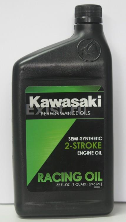

что думаете по тому маслу?полу синтетика?пойдет?или ЭНИ лучше?
санчес
сообщение 10.1.2017, 22:59
Сообщение #698
Сообщений: 174
Регистрация: 20.10.2013
Вставить ник Цитата Из: СОЛИКАМСК
Мотоцикл: KLE400,KDX200SR
приобрети мотюль 800,и радуйся.,а поршень можешь покрыть мс 2000-конкретно юбку,и тоже дальше радоваться.
Герасимов
сообщение 10.1.2017, 23:00
Сообщение #699
Сообщений: 205
Регистрация: 22.3.2014
Вставить ник Цитата Из: Верхняя Пышма
Мотоцикл: dr 200,Kdx 220
езжу на 710 мотюле,ищу замену
санчес
сообщение 10.1.2017, 23:03
Сообщение #700
Сообщений: 174
в принципе 710 тоже вроде было всегда хорошим=только больше лить надо,не понятно почему так обшаркалось.
