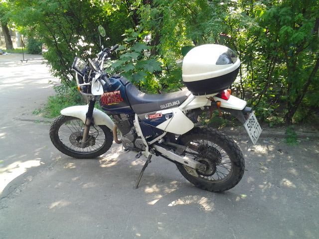

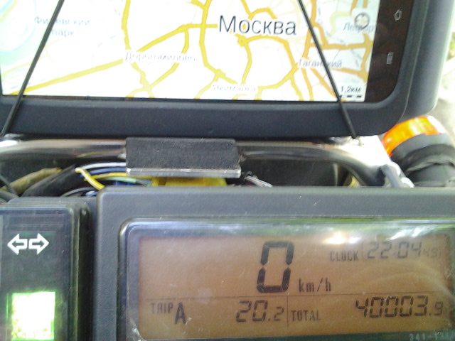

Сегодня спидометр показал 40000 км . У меня Джебелек 3-й сезон .
Купил свежим из Японии , с пробегом 31000км , 98 года выпуска . Заценил за низкое крыло и асфальтовую резину good.gif
Менял только расходники . Все работает , продавать не собираюсь . В мотор , включая карбюратор , ни разу не лазил .
Вопрос , а надо ли лезть в мотор для регулировки клапанов , менять цупь ГРМ ...??? Есть смысл в такой профилактике ли может что-то другое нужно делать ?!
