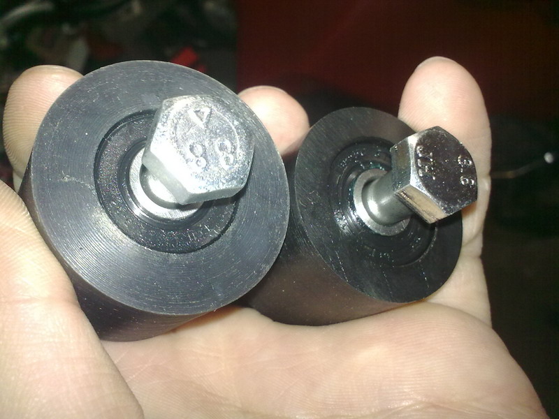

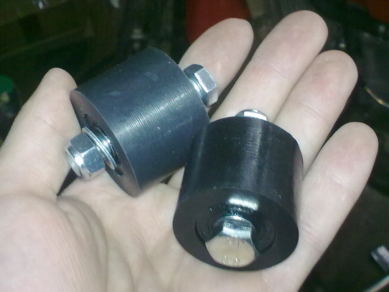

Цитата(abrazive @ 22.3.2011, 17:51) *
вопрос по полиуретановым роликам цепь когда перекатывается по ним не гремит-шумит? не зря же в оригинале резиновое.
Оригинальные как раз полиуретановые но изготовлены из термопластичного полиуретана что подтверждают специфичные литьники на поверхности, физ своиства его хуже предложенных мной. Решать вам.
Цитата(kserv @ 22.3.2011, 12:19) *
Выточить из полиуретана и вставить подшипники думаю мона, да и дешевле будет.
Я озадачился, фторопласт вот материал есть такой а если из него забабахать ролики подшипники подобрать отечественные, даже если помрет заменить его.
Ну в смысле, это мое мнение, для когото проще закзать.
Совершенно верно, выточить не проблемма любые, но прошу не забывать что с увеличением деталей снижается надежность(я про конструкцию с подшипниками), по фторопласту попробуйте по нему стукнуть каким нить мет предметом и засеките время востановления(состаритесь раньше) решать вам.
С уважением Андрей.
Цитата(AHOHCbI @ 25.3.2011, 0:25) *
а наш умелец барыжит роликами с подшипниками или без? получаеться с экзиста круче и меньше изнашиваються?
Имейте уважение к альтруистам.....слово барыжит коробит ибо за 250руб/комплект +услуги почты только даром

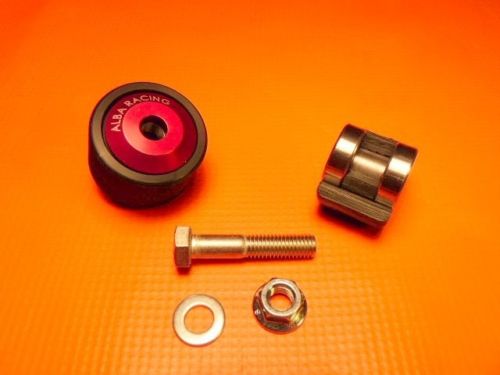

Вот какие еще есть
Верхний Ebay
Нижний Ebay
(цветные тоже есть)
