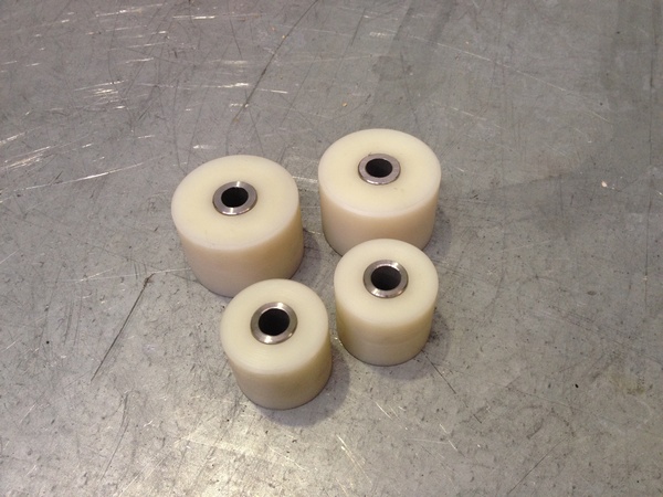

Изготовил опытный вариант роликов для джебеля. Материал капролон, втулка нержавейка. Пока что 2 пары. Спасибо за чертеж, делал по нему. Также могу попробовать выточить из фторопласта, запасы пока есть. Цена на эти по 400 р за пару. Могу выточить под дугие моты нужен эскиз. А также другие токарные детали. Крупной партии не могу сделать. Т к ограничены возможность по материалам. Если тема актуальна пишите.
А их на джебель 2 надо? Один верхний другой нижний? Если да то я возму парочку smile.gif Ну всмысле комплект. А то у тебя они какие то разные на картинке.

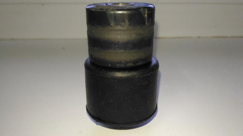

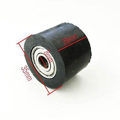

Заказал с Ебэя за 400 руб. два штуки ролика.Заказывал только верхний т.к .гремел назойливо.Новые не разбирал,поэтому про качество ничего не скажу.С виду нормуль,вроде смазка имеется (попозже вскрою наверно пыльники).Воняет резина ужасно smile141.gif
http://www.ebay.com/itm/152059566406?_trks...K%3AMEBIDX%3AIT
Отличное настроение, это когда на ум приходит словосочетание — Жизнь прекрасна!!!
сообщение 22.11.2016, 13:04
Сообщение #190
Сообщений: 54060
Из говна и пыли она такая и есть.
