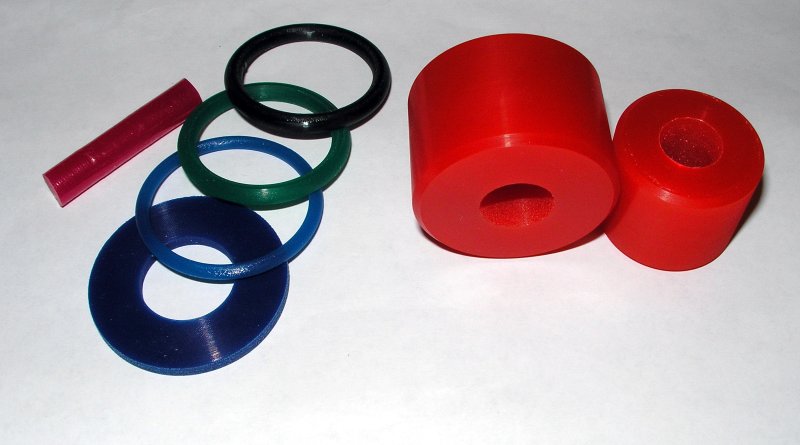

Сегодня получил свою порцию роликов smile Красивые, выполнены качественно, красненькие smile
Вопрос к широкой общественности: будут ли их покупать по предположительной цене от 100 до 200 р за шт? Дело в том, что партию надо заказывать от 50 шт, соответственно, смысл будет в этом при наличии жаждущих.
Полиуретан обладает отличной износостойкостью, ходимость этих роликов будет ощутимо превышать ресурс штатных. К тому же на предприятии, где работает imz63 можно заказать довольно много чего из полиуретана, если появится такая необходимость.
В общем, я жду мнение потенциальных покупателей сего девайса.

Вот такой smile
Слева допнагрузка пока неясного применения. Тоже полиуретан.

У меня нет верхнего ролика, смогу его крепление подобрать в магазине "метизов"? Какой там болт?
Черип казла проблейал мне "здрааасти"
сообщение 8.12.2009, 23:39
Сообщение #37
Сообщений: 54060
Болт обычный, М8. Но на нём ещё втулка. Её надо точить. В принципе, моя потёрта сильно, всё равно закажу у токаря, могу попросить сделать две. Если не забуду smile

Я себе просто вытачил новые железные втулки чуть большегоразмера чем родные, запресовал втугую в резиновые втулки и поставил на место. Но цвет красивый.)

burger59, ролики должны крутиться, не забывай!

так они крутятся не втулкой на болте разве?
сообщение 10.12.2009, 15:25
Сообщение #46
Сообщений: 54060
Они крутятся на втулке, по наружной её поверхности. Сама втулка зажата болтом. Время от времени имеет смысл разбирать и добавлять смазку.

а я у себя на 200ке невидел ентот прибомбас? surprised

Хода подвески меньше. Вполне может быть, что они там не предусмотрены. Владельцы 200-к, так?

Господа раз ось маятника не совпадает с осью ведущей звездочки то при движении маятника те работе задней подвески изменяется межосевое расстояние между звездами. Максимальное мо расстояние тогда когда оси звезд и маятника лежат на одной прямой (длина цепи максимальна) в крайних положениях маятника мо расстояние меньше и чтобы цепь не провисала служат обводные ролики которые я вам и впариваю. Таким образом на мотоциклах имеющих большие хода задней подвески и не имеющих данных роликов имеется возможность перескока цепи и следовательно усиленный износ звезд, а в случае большого износа цепи (увеличенный поперечный люфт) возможно и слетание цепи а куда уж ее набьет, натолкает ведущая звезда и как ее потом вытаскивать вам обьяснять не надо надеюсь
ИМХО решать в любом случае вам
