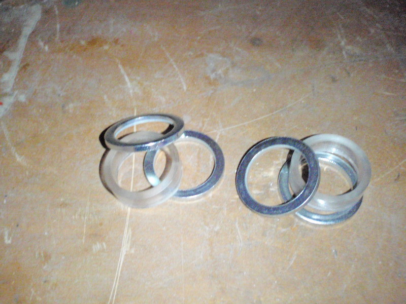

Из-за излишней мягкости подвесок решил их покрутить.. немного удивился что на перьях нет регулировки жесткости на отбой как у джебела..
на заднем аморте она присутствует.
В перьях заменил масло на 15W, перед работать стал жестче, но не намного. Вспомнил что где то, в коробке из под джебелевских пружин, валялась
трубка ПВХ для изготовления проставок. Отпилил две заготовки по 12мм, обработал на наждаке до 10мм. Из той же коробочки взял шайбы между которыми
поставил ПВХ-вкладыш. Общяя высота вставки=14мм. Все отлично собралось, по ощущениям перед стал более жестким..
Тест весной.

да , именно проставками пользовался на всех мотах- шоссейниках, они в стоке мягкие, мот плавает в поворотах, после установки проставок все менялось в лучшую сторону, один из нюансов- мот становится выше
ЗЫ а вот вязкость меняла мот в худшую сторону и 10-ка это оптимум при нормальной температуре на многих мотах
