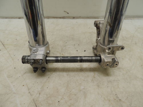

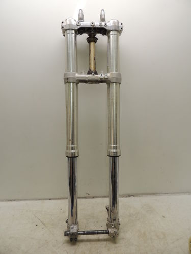

вот собственно та самая вилка : rmx250 96 года
а по поводу переходника - надо уже будет смотреть по месту ......"живьем"
пока, что с трудом себе представляю как этот переходник должен выглядеть . на dr торм. диск 290 мм на rmx - наверное 240 мм , а мож и 250 мм. как эти 20-25mm компенсировать? может быть есть фото или рисунок подобного переходника?
рядом с диском лежит
сообщение 18.1.2013, 6:02
Сообщение #38
Сообщений: 602
Регистрация: 28.12.2011
Мотоцикл: - квадр СФ-500 husqvarna tr650
большой спасиб!
что то подобное. я и предполагал -"на коленке" такого не сделаешь, а с фрезеровщиками в нашей округе проблема ...(редкий исчезающий вид)
