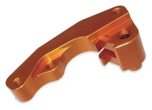

- - ^..^   и еще два банальных и тупых вопроса: - планирую с...   18.1.2013, 23:58
- - Gogi63   На РМЗ вроде 280мм передний диск, а на ДР650СЕ 300...   21.1.2013, 7:44
|- - ^..^   Цитата(Gogi63 @ 21.1.2013, 5:44) На РМЗ в...   21.1.2013, 17:50
- - Gogi63   ну у меня нет бака IMS 4,9 gall, поэтому не могу н...   22.1.2013, 7:43
|- - ^..^   Цитата(Gogi63 @ 22.1.2013, 5:43) ну у мен...   22.1.2013, 21:33

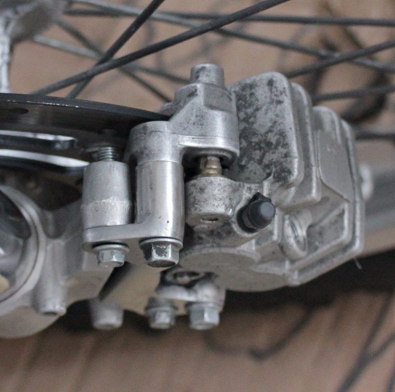

- - ^..^   Наконец то завершил свой проект по замене вилки, ...   18.4.2013, 16:06
|- - Blazer_rus   Получилась просто "бомба" , тоже купил с...   18.4.2013, 16:43
|- - ^..^   Цитата(Blazer_rus @ 18.4.2013, 14:43) Пол...   18.4.2013, 18:54
|- - Blazer_rus   Спасибо, будем брать/делать   18.4.2013, 19:40

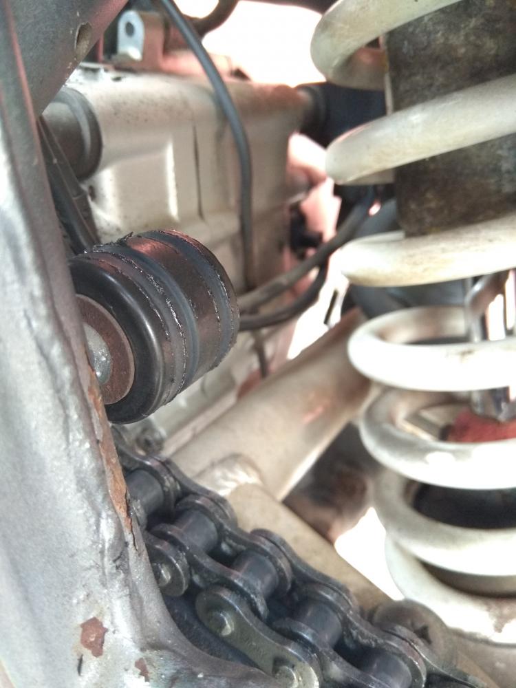

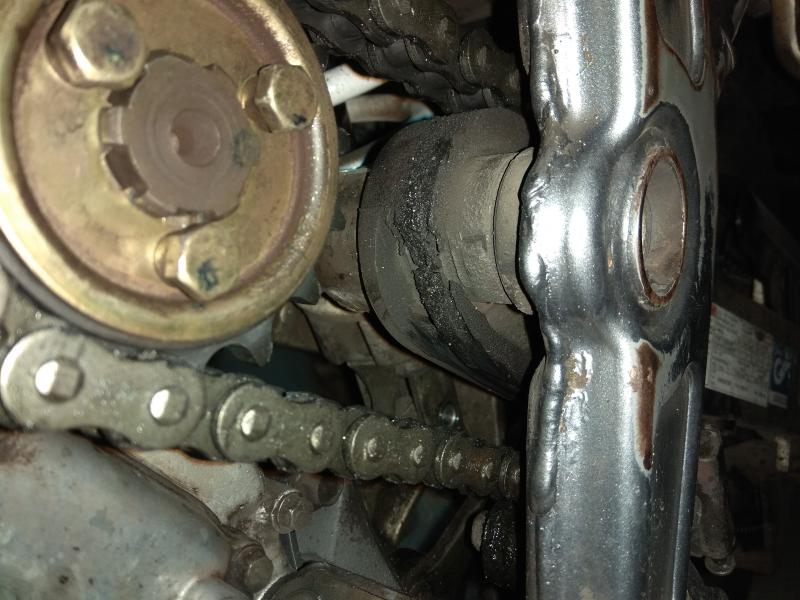

|- - dimag   Вот и я попал...в эту тему. На спидометре 17000 ми...   30.4.2015, 19:47
