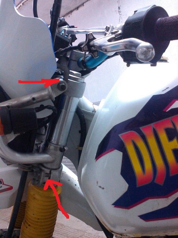

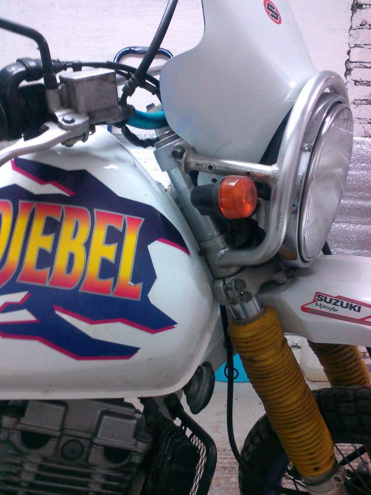

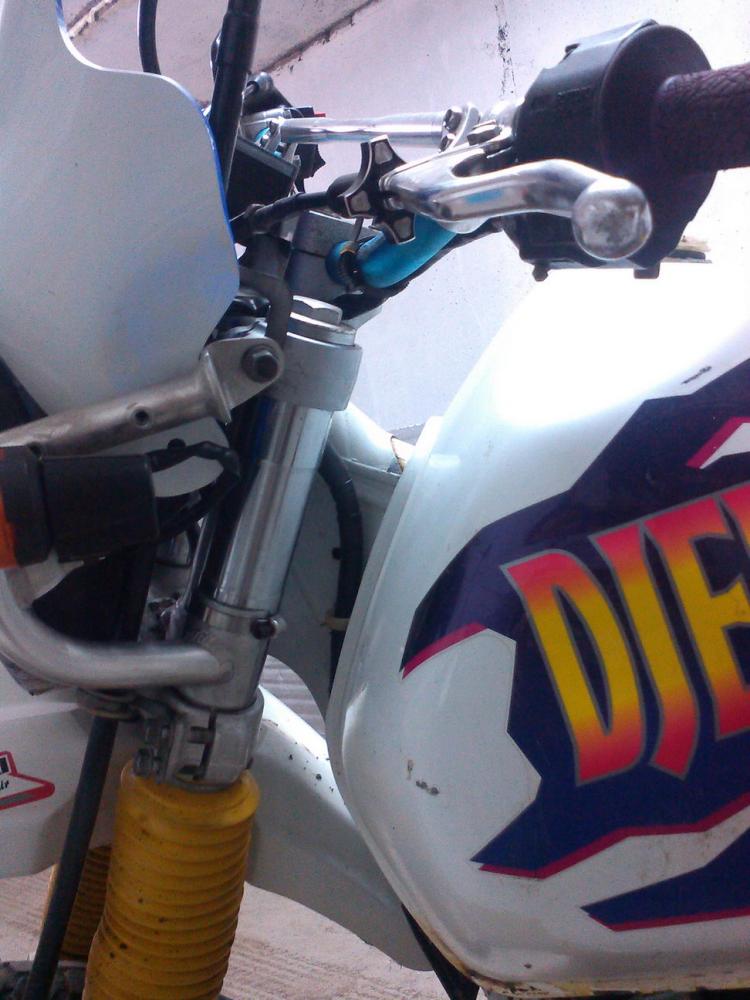

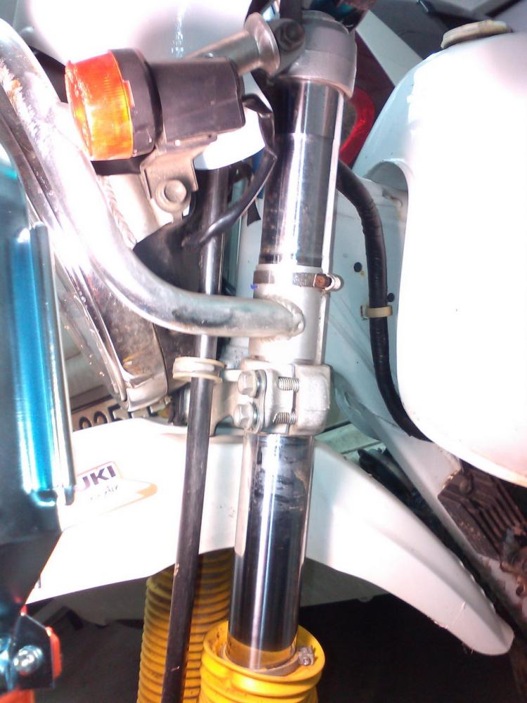

Ребят, я тут нечаянно в стену въехал biggrin.gif . Скорость небольшая была. Колесо повернулось относительно крыла, фары, руля. Посоветовали перья в траверсах выровнять. Ослабил сверху по одному болту слева и справа и на средней траверсе еще 4 болта, выровнял колесо, вроде все норм, но теперь у меня оооочень большой ход руля направо и очень маленький налево, при правом повороте можно пером до бака достать, при левом сантиметров 5 не доходит. Фото превоночального положения колеса и фото в крайних положениях руля (расстояние от перьев до бака) прикладываю. Вопрос, что крутить чтобы сделать равномерный ход руля налево и направо?
Ослабленные болты видно на последних двух фото. Мож че не то кручу? Да и колесо регулирую зажав его между ног и крутя руль. ход не плохой.

- - i-denis   Мне казаться, или перо погнуто на нижнем фото   15.6.2014, 19:06
- - Dream   Не думаю, я смотрел и так и эдак, изгибов не видат...   15.6.2014, 19:22

- - KettlePRO   Ограничитель руля не отломал справа? Раскидывай в...   15.6.2014, 19:46
- - Huandi   1. Вывесить переднее колесо. 2. Ослабить болты де...   15.6.2014, 19:56

- - Dream   Направо, то что до бака рулится, это хрен с ним, м...   15.6.2014, 19:57
- - KettlePRO   Поворачивая руль влево, слушай, что обо что стучит...   15.6.2014, 20:01
- - KettlePRO   Перья неправильно стоят. Левое перо вниз уехало, а...   15.6.2014, 20:38

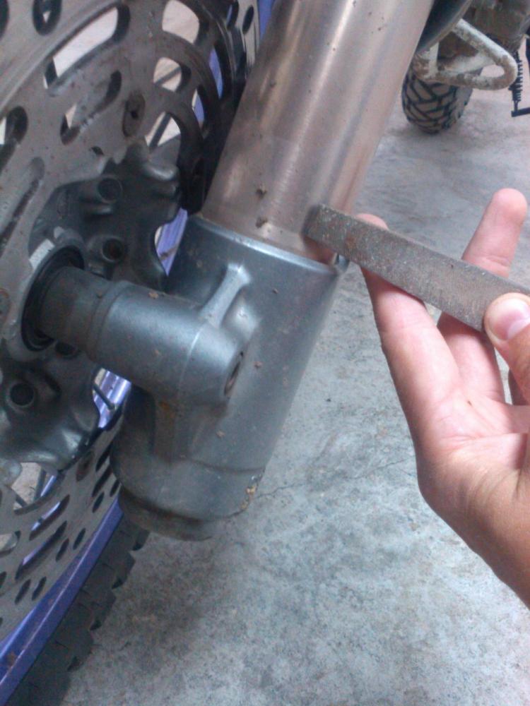

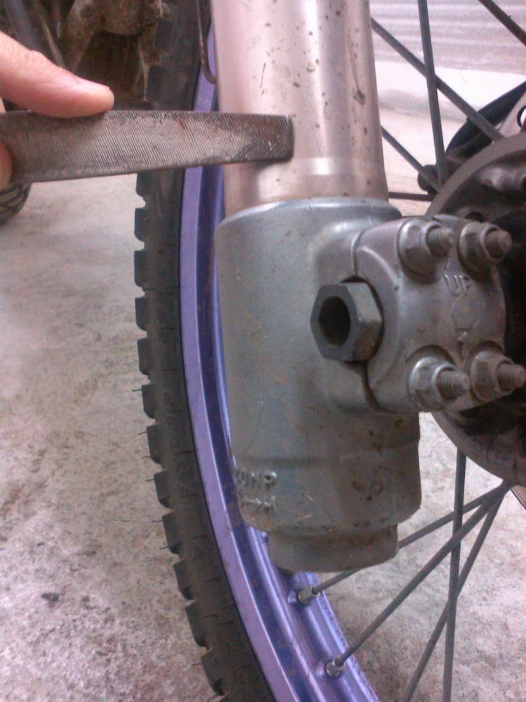

- - Dalnoboi   Перо согнуто, не видишь разве? Вынь ось, открути с...   15.6.2014, 20:46
- - Huandi   Цитата(Dalnoboi @ 15.6.2014, 23:46) Перо ...   15.6.2014, 21:00
- - Leksey   Если ничего не погнуто, то нужно выставить паралле...   15.6.2014, 21:43
|- - astr   Цитата(Dream @ 15.6.2014, 19:40) при прав...   15.6.2014, 22:09

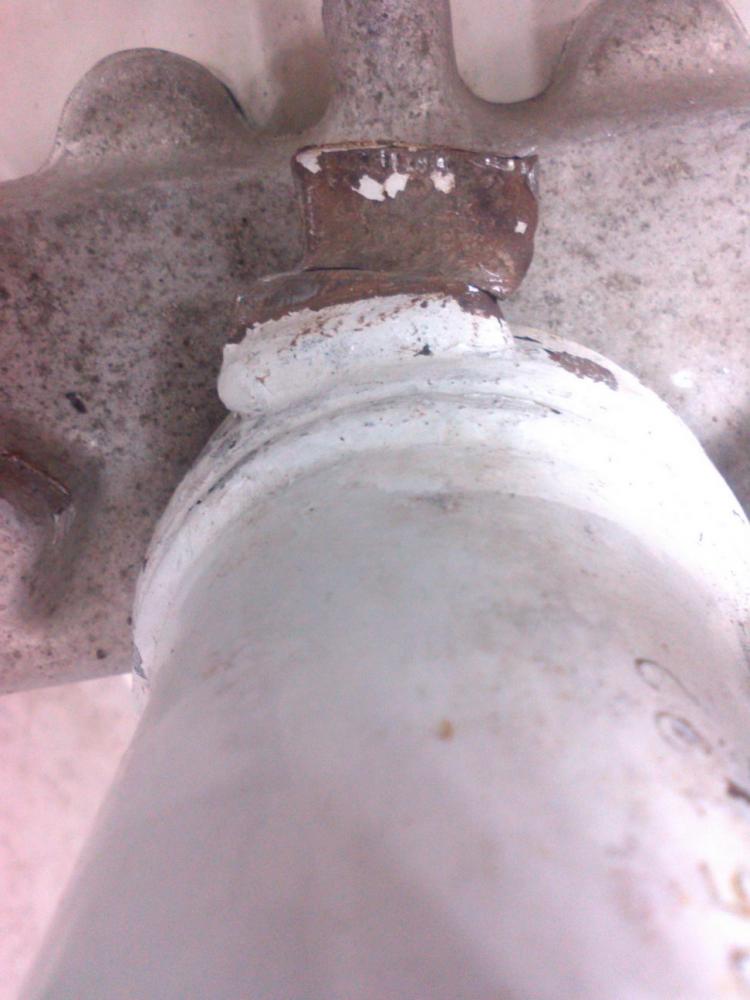

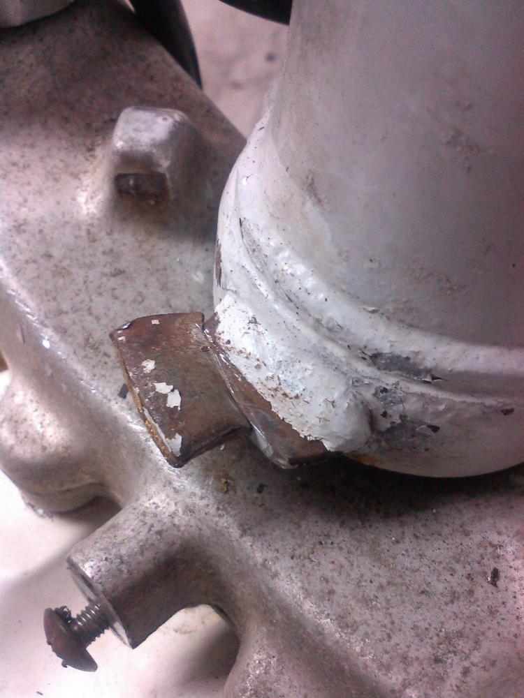

- - Dream   Новая информация. Посмотрел ограничитель, он сорва...   16.6.2014, 20:58
- - Leksey   Три раза я прочитал. Ничего не понял.   16.6.2014, 21:02
- - Dream   Прошу прощения, не выспался. Текст поправил. Так п...   16.6.2014, 21:06
|- - Dalnoboi   Цитата(Dream @ 16.6.2014, 21:06) Прошу пр...   16.6.2014, 21:09
- - Leksey   Цитата(Dream @ 16.6.2014, 22:58) Нижняя т...   16.6.2014, 21:08
|- - Dream   Цитата(Leksey @ 16.6.2014, 18:08) Каким м...   17.6.2014, 21:36
- - Dalnoboi   откручиваешь по болту на верхней и по два на нижне...   17.6.2014, 21:57
- - KettlePRO   Это ограничитель так зажевало? Я даже не представл...   17.6.2014, 22:02
|- - Dalnoboi   Цитата(KettlePRO @ 17.6.2014, 22:02) Это ...   17.6.2014, 22:22
- - Huandi   Цитата(Dream @ 18.6.2014, 0:36) причина р...   17.6.2014, 23:32
|- - astr   Цитата(Huandi @ 18.6.2014, 0:32) Что там?...   17.6.2014, 23:45
- - Huandi   Так и должно быть   18.6.2014, 0:20
- - Leksey   Ух-ты! Игорь крут. Я хотел уже было ляпнуть, т...   18.6.2014, 3:35
- - shupaltse   пофигу на асимметрию стаканов, действительно ли мо...   19.6.2014, 10:48
- - Фаныч   Цитата(shupaltse @ 19.6.2014, 7:48) пофиг...   19.6.2014, 12:03
|- - astr   Цитата(Фаныч @ 19.6.2014, 13:03) может та...   19.6.2014, 12:57
- - Dream   Ку. Сплав реально крутой! Парень закончивший ч...   19.6.2014, 14:17
- - Paul   Цитата(astr @ 19.6.2014, 9:57) Судя по ав...   19.6.2014, 14:58
- - Фаныч   Цитата(Paul @ 19.6.2014, 11:58) Простите,...   19.6.2014, 15:08
- - i-denis   Соглашусь с Фанычем.   19.6.2014, 15:28
- - Paul   Возможно, ограничитель состоял из двух деталей. Сл...   19.6.2014, 15:53
- - Leksey   даже если бы пришлось увидеть такие кусочки на кон...   19.6.2014, 16:03
- - Фаныч   Цитата(Paul @ 19.6.2014, 12:53) Возможно,...   19.6.2014, 16:43
- - bord-51   Не ограничитель сдвинутый - это реально сильно. Вс...   19.6.2014, 16:57
- - Paul   Долго сидел рассматривал на фотке нижнюю траверсу ...   19.6.2014, 19:32
