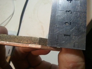

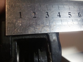

Прошлой осенью стал владельцем XLR 250 90 г в
Все было хорошо пока не собрался менять тормозные колодки.
Оказалось что передний суппорт нестандартный и колодок на него больше не бывает.
Стандартные современные колодки просто толще чем надо.
Посоветовали поменять суппорт на иксеровский. Говорят он подходит без переделок.
Кроме того на мотоцикле стоит неродная передняя вилка - Showa более новая и посадочные места под суппорт
скорее всего стандартные. А вот расстояние до диска может быть другим. Или я не понимаю почему
прежний владелец кто менял вилку не поменял старый суппорт.
Сейчас пока сточил напильником стандартные колодки - ездить можно но диск греется (
Если у кого-нибудь есть опыт подобных переделок - посоветуйте на что обратить внимание,
что замерять чтобы понять встанет иксеровский или нет.
Проехаться разок по грязи или песочку и все притрется... И скорее всего полным полно китайских аналогов, сделанных с нарушением всех технологий и стандартов, то есть как раз нужной тебе толщины )))
По замене, то скорее всего там все одинаковое. На чуть боле поздних XLRах стоят те-же суппорта, что и на XRах. И на дигри тоже самое.. Завтра гляну, стоит у нас один с таким суппртом, кажись.
Мой родной суппорт еще и не разжимается полностью после торможения. Надо его разбирать и разрабатывать. При этом менять резинки которые заказывать и т д и т п
Вот я и решил что лучше взять с разборки иксеровский суппорт и ( если надо ) ремонтировать уже его. А пока я этим занимаюсь ездить так и молиться чтоб не убилсо тормозной диск.

Судя по фоткам надо скобу подточить на толщину диска и влезут колодки. Сам суппорта разработать. На сэкономленные деньги купить пива и выпить с друзьями у костра )))
Хотя металла там маловато, надо вживую глянуть. Саша, в субботу консилиум соберем на коровьем хребте )))
Консилиум соберем. Если предмет консилиума доедет не развалившись.

передние колодки китай.не залазили.покупал на али за 13 баксов. на наждаке сточил до половину(осталось по 4-5 мм примерно). заодно почистив суппорт разобрав его.и заменил тормозуху.
так что выгоднее колодки покупать и дорабатывать.

Цитата(ZORRO @ 8.8.2014, 5:54) *
у меня XLR 92г. колодки вот такие ставил,по формфактору полностью идентичны стоковым,не пойму у меня суппорт что ли не как у вас?
Забыл сказать что задний супорт не родной и колодки там другие.просто разговор про передний был

Я тут колодки ХРовские крутил в руках, они бывают разной толщины. Возможно более тонкие подойдут на этот суппорт. У меня такие есть если что, Саша - звони мне, если еще не махнул суппорт.
