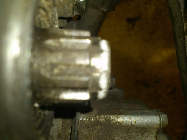

Товарищи мотобратья случилась беда. При очередной покатухе, когда скакали через бревна сорвало слайдер и его затянуло между ведущей звездой и цепью, что привело к выдавливанию ведущей звезды с вала и слизыванию шлицов (фото в приложении). Подлежит ли вал ремонту или только замена на новый? Может есть какие-нибудь варианты установки звезды на старый вал?

- - SEROWICH   1) Наваривать, а потом напильником точить шлицы(вр...   25.6.2014, 4:40
- - мельник   Гениально,первый раз такое вижу!!!Попы...   25.6.2014, 8:12
- - vinson66   На позитиве у человека такая же проблема была. В и...   25.6.2014, 8:33
- - outlender   Эта сталь очень плохо варится, надежность наварива...   25.6.2014, 8:37
- - Gora163   Спасибо за советы. Думаю вариант с нарезкой резьбы...   25.6.2014, 10:52

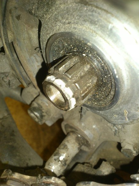

- - Gora163   Вообщем решили наварить слизанные шлицы и обойтись...   30.6.2014, 10:42
|- - Dalnoboi   Цитата(Gora163 @ 30.6.2014, 10:42) Вообще...   30.6.2014, 11:57
- - car-bon   Что верещал сальник в процессе варки?   30.6.2014, 10:47
|- - Gora163   Цитата(car-bon @ 30.6.2014, 7:47) Чт...   30.6.2014, 10:53
- - ramirez   что за диск в бормашинке?   30.6.2014, 11:44
