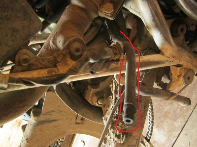

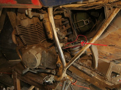

Доброго времени суток.
После разбора мотоцикла с целью замены всех подшипников когда ставил на место маятник обнаружил
вот такой шланг: Прикрепленное изображение Прикрепленное изображение

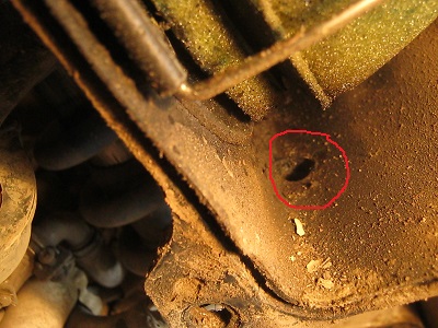

В корпусе воздушного фильтра есть отверстие, вот такое: Прикрепленное изображение откуда этот шланг
берет начало. Соответственно я решил что это для слива воды ( конденсата? ) из корпуса воздушного фильтра
и вывел его просто вниз. Вот так: Прикрепленное изображение
На последних покатушках мне сказали что он не должен так висеть а должен куда-то входить.
Я искал но не нашел куда б его воткнуть.
Просьба к владельцам аналогичных аппаратов ( я знаю их здесь есть ) - посмотрите куда у вас идет этот шланг?
А может это общеизвестно куда...

Вроде так. Воткни его рядом со вторым шлангом в специальное для них место. Мне советовали держать его открытым

вниз должен быть.у меня еще насадка сплющена,чтоб в обратку не хлебнул

О! спсибо - успокоил smile.gif А то я когда глубокие лужи проезжаю как то мот пытается заглохнуть
и приходится аццки газовать чтоб он этого не делал. Тоже заплющу ему конец smile.gif
