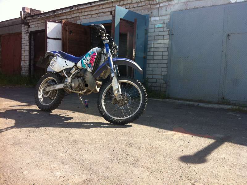

С разрешения модераторов буду вести бортовой журнал. Постараюсь побольше фоток и постов. Надеюсь кому-нибудь поможет или кто-нибудь поможет мне)Прикрепленное изображение
Куплен 3 недели назад, за это время отъездил 3 бака.
Краткая история эксплуатации:

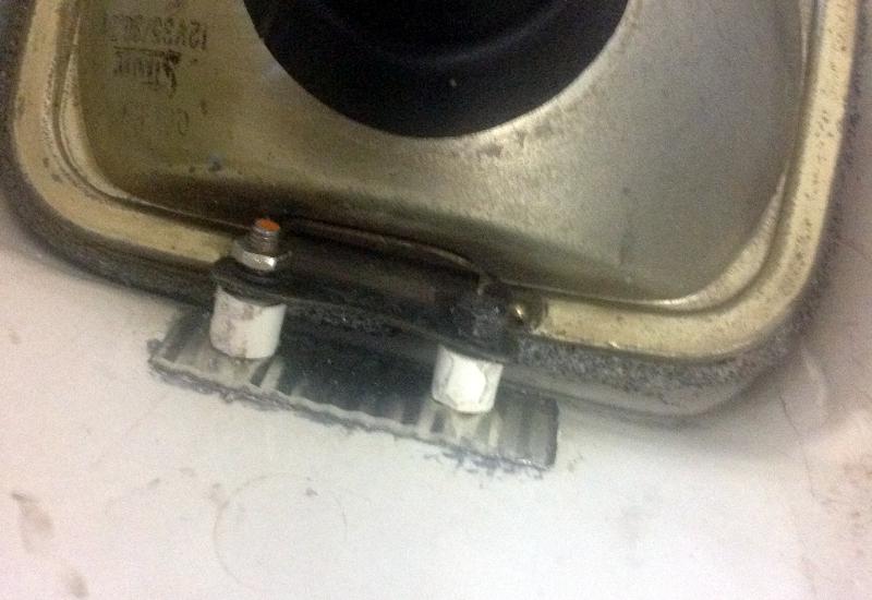

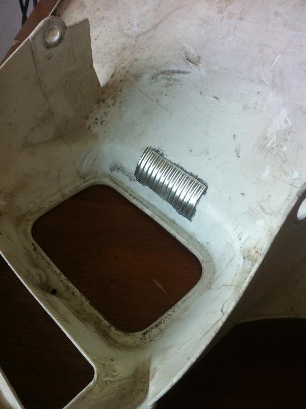

Ремонт крепления фары:
1. Укрепил место крепления, приклеив тонкую железную пластину на поликспол.

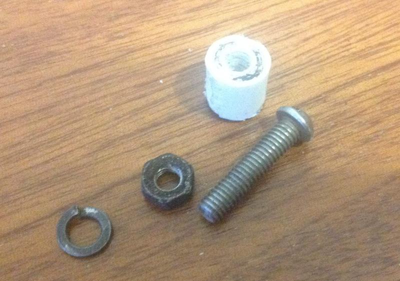

2. Обточил старые крепления под винты под винты диаметра побольше.
3. Просверлил 2 отверстия, предварительно наметив, закрепил фару. Держит крепко.
4. Использовал микродерель для сверления и обточки.

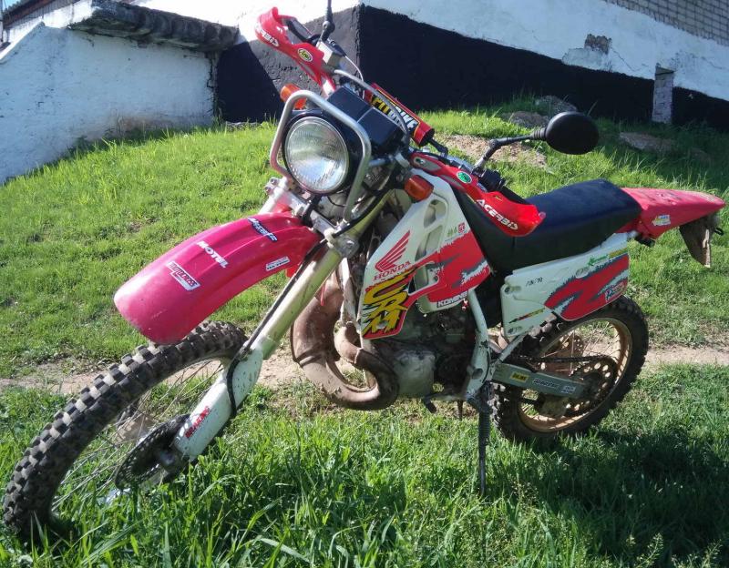

Результат:
Купил crm 250r 93-го года) А я и не знал что я такой трудолюбивый! ))
