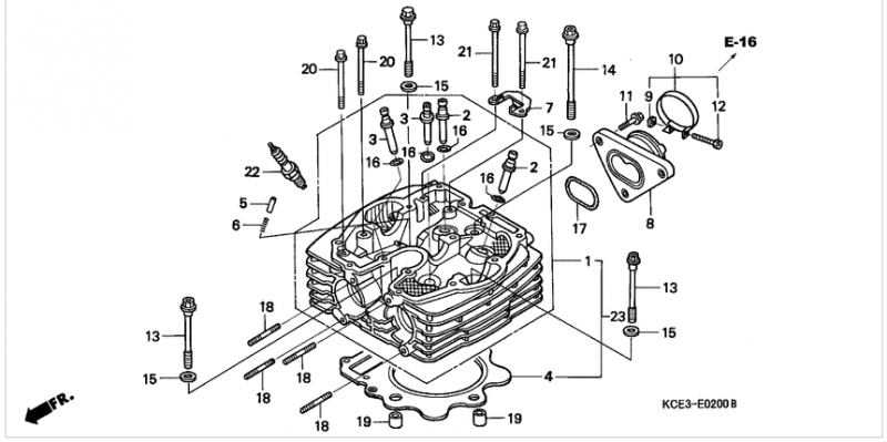

подскажите, кто знает. Снимал головку цилиндра, после снятия распред вала под декомпрессором вытащил плунжер вместе с пружиной.
При сборке возник вопрос на сколько должен торчать плунжер и должен ли он касаться декомпрессора. Может требуется замена пружины?
Детали 5 и 6 имеются введу.
Вставить пружину, сверху до упора об пружину вставить плунжер. Заказывал новую пружину, на старой пробег был около 26 тыщ, отличались они только цветом.
На декомпрессоре есть небольшой выступ, он в акурат упирается в плунжер. Так и должно быть или лишнего плунжер торчит?

Мотоцикл: CRF250X 2005
так и должно быть. собирай уже давай

Мотоцикл: Honda XR 250 R
собрал, завел. Все нормуль
Спасибо за подсказки
