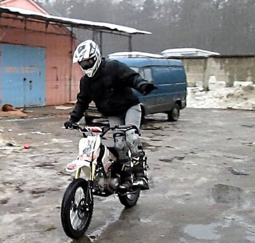

Женя, привет. Поделюсь опытом ))
Прошлой зимой (когда уже решила продавать серова, но еще не купила дигри), взяла себе питбайк kayo 125 колеса 17/14. Покупала в мотохобби с доставкой за 34 рубля.
По высоте седла он на пару см ниже серова, сидушка узкая. Только кик. 4 передачи, все вверх, не по кругу. Воздушный фильтр вынесен наружу. Подножки высоко. Заводится не всегда легко. Громкий. Сразу поменяла цепь, болты все время подкручиваю.
Каталась зимой (шиповала) и немного летом. Легкий. Поза на нем получается не оч удобная, стоять почти нереально, только привставать по необходимости (пожалуй, это больше всего расстраивает).
Максималка - 70-80 (примерно). С бревнами - по разному, мелкие переезжает сам, средние - с подъемом колеса, у меня не всегда получалось. Прыгучий )) В грязи - оч средне, по грунтовкам и асфальту - норм.
Зимой на нем нравилось больше, чем летом (но зимой мы потихоньку катались в митинском лесу, а летом я гонялась за ланзой и вайзетом 450 biggrin.gif )
Поэтому оч быстро отправила его назад в мск и стала кататься на дигришке.
Касаемо роста/веса. У меня 175/62, а твоя жена, как я поняла, невысокая. До земли, думаю, дотянется, но "с ноги" точно будет трудно заводить.
Продавать свой пока не собираюсь - наоборот, думаю зимой опять на дачу перегнать, поразвлекаюсь. Опять же - не жалко, если что biggrin.gif
Есть немного видео (в начале лета ездили от Кострово в Звенигород и там катались), не развалился ))
Вот ссылка на Звенигородское видео, там не оч много, но что-то про него понятно
http://www.djebel-club.ru/forum/index.php?...st&p=351566
Фотка-скрин зимнего хулиганства ))
