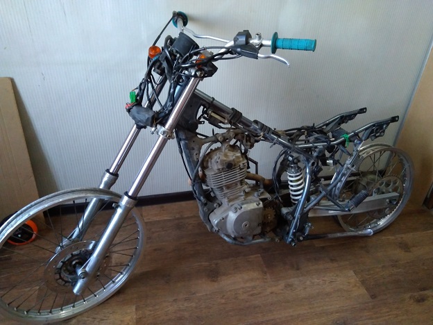

- - Егор   Смысл в том что хочу снять гофры и поставить по мо...   26.4.2012, 20:48
- - serg   Это хорошо для асфальта. В грязях угробишь вилку.   26.4.2012, 21:00

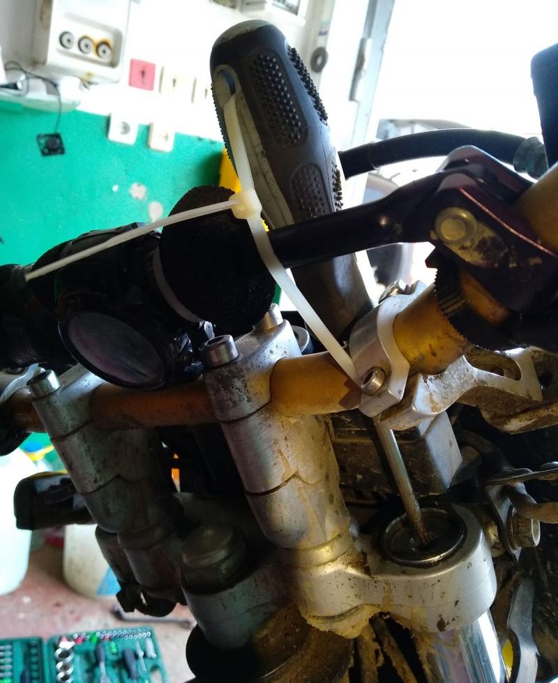

- - Сергей Б.   В эти выходные впервые самостоятельно в одиночку с...   17.3.2014, 0:27
|- - Molot   Цитата(Сергей Б. @ 16.3.2014, 21:27) В эт...   17.3.2014, 5:58
- - Сергей Б.   Цитата(Molot @ 17.3.2014, 6:58) думаю нам...   17.3.2014, 8:43
|- - Molot   Цитата(Сергей Б. @ 17.3.2014, 5:43) Слить...   17.3.2014, 9:20
- - Dalnoboi   М-дааааа.... Господа знают толк в извращениях....   17.3.2014, 8:56
- - Сергей Б.   Заливать через дырку под болт? Если хорошо прицели...   17.3.2014, 10:01
|- - Molot   Цитата(Сергей Б. @ 17.3.2014, 7:01) Залив...   24.3.2014, 5:58
- - Сергей Б.   И каково было закручивать болт обратно, и при этом...   24.3.2014, 13:00
|- - Molot   Цитата(Сергей Б. @ 24.3.2014, 10:00) И ка...   24.3.2014, 13:34
|- - Сергей Б.   Цитата(Molot @ 24.3.2014, 14:34) Надавлив...   24.3.2014, 13:41
- - Molot   По мануалу 309 мл, я сколько слил - столько и зали...   24.3.2014, 14:14
- - LoneWolfRU   а поршенёк этот не прокручивается? Нормально затян...   24.3.2014, 21:23
- - Сергей Б.   Цитата(Molot @ 24.3.2014, 15:14) По мануа...   25.3.2014, 8:32
- - gastello   Какие проставки? Продавливается от руки! Весь ...   25.3.2014, 9:48

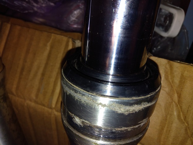

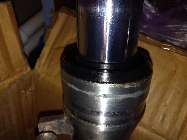

- - warlock_serega   Други. Начал переборку вилки(потек сальник правый)...   29.4.2016, 16:59
- - Sulph   Эх, братан, не успел я написать мануал)) повторил ...   29.4.2016, 19:45
- - warlock_serega   Да понял уже что он сняться должен был.Снял при по...   29.4.2016, 22:13
- - Sulph   Хороший вариант, добавлю себе в копилку) вилка и п...   30.4.2016, 2:32
