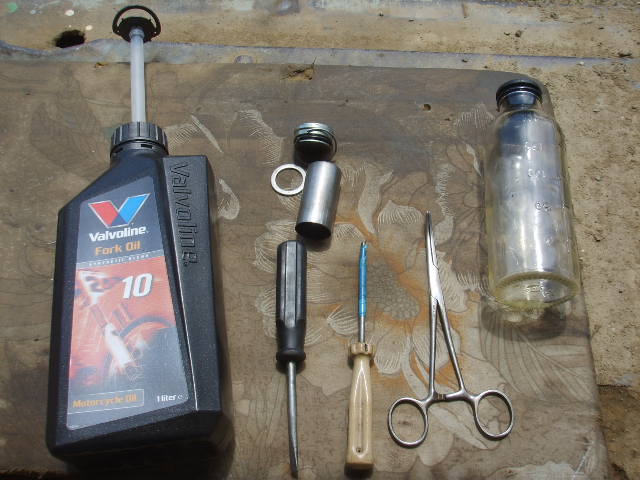

Чтобы сменить масло в вилке нужно:
1. Поставить мот на какой-нидь ящик и вывесить переднее колесо, потом снять колесо.
2. Снять пластмассовые крышки с перьев (заглушки сверху, под рулем которые)
3. (самый трудный момент) Вдавить пробки в перья и снять стопорные кольца. Теоретически можно пальцем, но можно покалечиться. Чтоб не покалечиться надо выточить деревянную чурку примерно на 0,5..1,0см больше, чем расстояние от пробки до руля и запихнуть её туда, чтоб одним концом она упиралась в руль, другим вдавила пробку. (там может быть ржавчина - надо убрать, чтоб в перо не насыпалась).
4. Снять стопорное кольцо. (Аккуратно! Может улететь. Можно привязать к нему нитку, пока не все снято.)
5. Открутить 2 болта на траверсах. Перо сразу спружинит на пол, успей поймать и не потеряй пробку и втулку под ней.
6. Вынимаешь пружину и сливаешь старое масло через верх. Несколько раз сжать-разжать амортизатор, чтоб остатки стекли.
7. Промываешь керосином (потом сушишь сутки-двое) или маслом (АЖ-12, оно дешевое), аналогично это сливаешь. Заодно чистишь все от ржавчины.
8. Заливаешь 335мл масла для вилок нужной тебе вязкости.
9. Собираешь в обратном порядке.
От себя добавлю, что после снятия стопорного кольца и пробки через верх можно вытащить пружину, втулку и шайбу, так меньше шансов что-то растерять.Справа немного неудобно, но то же можно, без перестановки перьев с одной стороны в другую.Если я правильно понял мегазиповскую схему, то с обоих сторон втулочки должно быть по шайбе, у меня же было по одной шайбе, причем с одной стороны она между втулкой и пробкой, с другой между втулкой и пружиной, что более логично.Видать, япы тож иногда обслуживают мот сами. Или механики у них криворукие.При сборке добавил по шайбе в оба пера.Со снятием первого кольца мучался часа 2, второе перо разбирал при помощи изогнутой плоской отвертки (подогнут самый кончик)и медицинского зажима, х.з. как он правильно называется,но продается в рыболовных магазинах, удобная вещь при ремонте.Обошелся без деревянной проставки, черной двусторонней отверткой поджимал пробку, изогнутой поддел кольцо, затем быстро схватил зажим и сделал "ЦАП"! Очень удивило, что мерная шкала на канистрах- полная фигня,+/-50 мл на отмеренном по ним обьеме 300 мл., хитрое лекало по сравнению с ними- ровная линейка. Поэтому лучше пользоваться стеклянными мед. бутылками, или большим шприцем- бывают разовые 50, и даже 150 мл.
Кстати, если есть необходимость изменить настройки вилки, то это можно сделать подбором этой втулочки, изготовить несколько разной длины из трубы похдходящего диаметра, и вперед. Точно такой же диаметр можно и не пытаться найти, водопроводная труба 1/4 дюйма чуть меньше, но вполне подходит. Стопорное кольцо удивило, хлипкое на вид. Попытался на всякий случай подобрать аналог, но из листового металла, с двумя отверстиями под спец. сьемник, но пока не нашел.Чуть меньше есть в магазе, а нужного нет. Смазывать под резиновыми пробками перьев литолом или аналогом, чтоб не ржавело, надо обязательно. А то поржавеет, и стрельнет. Хотя вроде таких прецендетов еще небыло.
На всякий случай, размеры деталей, вдруг кто решит с поджатием пружины поэксперементировать,или колечко подобрать:
Длина втулки-50 мм, диаметр-25 мм.
Диаметр шайбы-27 мм.
Диаметр пружинного кольца-1 мм, внутренний диаметр трубы- 30 мм.Прикрепленное изображение

Вот еще одно толковое описание процедуры разборки вилки , стыренное мной из другой темы, автор, думаю, не обидится wink.gif
Цитата(stscat @ 14.7.2011, 19:06) *
Для смены масла в пере лучше вскрыть перья на моте. Снимаешь резиновую заглушку сверху. Берешь две отвертки: большую и маленькую. Большой нажимаешь крышку амортизатора, а маленькой поддеваешь стопорное кольцо посередине и вытаскиваешь. Большую отвертку потихоньку отпускаешь, чтобы пружина не выстрелила. Далее откручиваешь перья от траверс и вытаскиваешь. Сливаешь масло. Если темное (в идеале должно быть может чуть темное), промываешь излишками новой жидкости. Она продается литровыми банками, а нужно, 309 мл в перо, так что с запасом. Добавляешь 50 мл, бултыхаешь штоком и сливаешь, пока не пойдет прозрачное. Затем заливаешь новое масло, не все сразу, тоже бултыхаешь штоком, чтобы заполнить внутренние каналы. Делаешь приспособу из шприца и трубочки длинной 180мм, заливаешь потихоньку масло и пытаешься отсасывать шприцом, как пойдет в шприц, значит достаточно. Отсасываешь все что сможешь, это и будет уровень масла 180мм, как и написано в мануале. Собираешь в обратном порядке. По жесткости масла, лучше лить оригинальное 10W, зальешь жестче, по шоссе сильно трясет, при прыжках меньше складывается. Выбирай что нужнее. Маленький совет по демонтажу перьев с мота: Когда снимешь верхнюю крышку, под ней будет проставка-цилиндр, вытаскиваешь ее и закрываешь крышку обратно, т.о. масло не выльется во время демонтажа пера. Удачи.

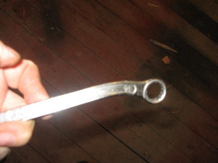

В эти выходные впервые самостоятельно в одиночку сменил масло в вилке. Покупал Ипон 10W. Нда, процесс вынимания стопорного кольца и запихивания его обратно - это пипец. Одно выпиливание чурки нестандартной конфигурации (перо НЕ под рулём) заняло слишком много времени, потом многочисленные бесплодные попытки утопить с помощью неё пробку на нужную глубину, да так, чтобы она (чурка) не вывихнулась. В итоге просто надавил одной отвёрткой, а другой подцепил.
На правом пере обнаружился серьёзный косяк: отсутствие нижнего торцевого болта (!) и, как следствие - отсутствие масла в пере! Это как же так же?!? Как и КОГДА этот болт успел вывернуться, да так, чтобы я не заметил??? Сколько поездок я сделал на одном пере??? А ведь в апреле прошлого года всё было на месте (Тима Амдмен подтвердит, я тогда у него обслуживался). В отцовском гараже я подобрал болтик нужного диаметра, но слишком длинный и с неправильной шляпкой - шестиугольной. Один добрый мужик в ГСК болгаркой укоротил болт, скруглил шляпку и пропилил шлиц. А "больное" перо я трижды промыл бензином, хотя уже со второго раза чистый сливался.
Заодно устранил другой волнующий меня косяк: уровень в карбюраторе. Всё-таки правильно я в своё время поступил, подогнув язычок на поплавках. Но по совету и-дениса вернул всё "взад". Итог - уровень впритык. Когда мот на подножке - снизу на карбе висит капля. Чуть катнёшь мот - капает. Короче снова подогнул и капать перестало. А заодно наконец-то патрубок сапуна заменил на новый.
Заднюю подвеску разобрать не смог: одна из осей прогрессии закисла вусмерть. При попытках открутить Дюбелёк чуть с подставки не грохнулся.
П.С. Левый болт на верхней траверсе был затянут до такой степени, что я сильно погнул накидной ключ. Тима, ты офигел ТАК затягивать?
