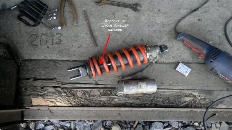

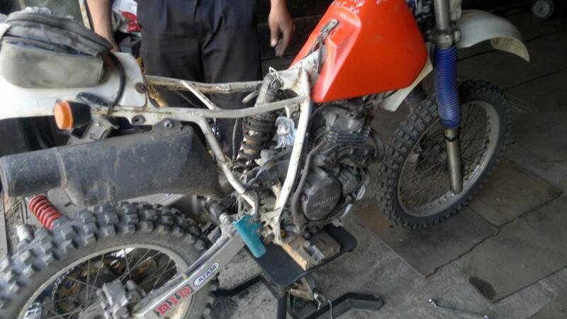

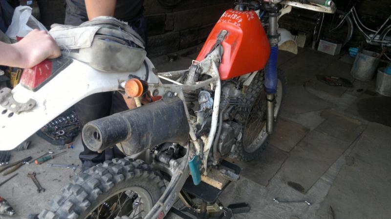

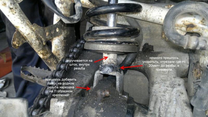

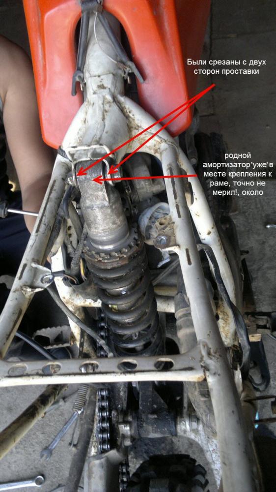

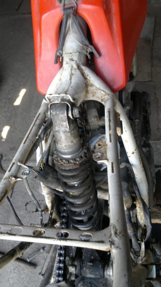

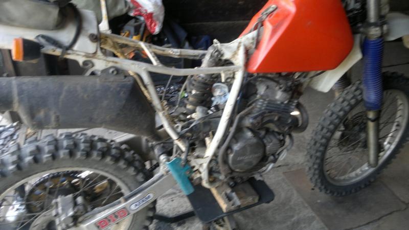

У корефана на XR250R потек задний амортизатор, от корозий на штоке разбило сальник собственно! У еще одного товарища был Djebel у него собственно и взяли амортизатор. По длине они оказались разные, Джебельский длиннее, мягче и посадочные немного другие. Хотели поменять пружину и нижнее крепление у XR она шире толще жоще но короче, у крепления оказалась другая резьба. На Djebel монтезе нижнее крепление длинее, немного подрезали до резьбы, и приварили обратно.

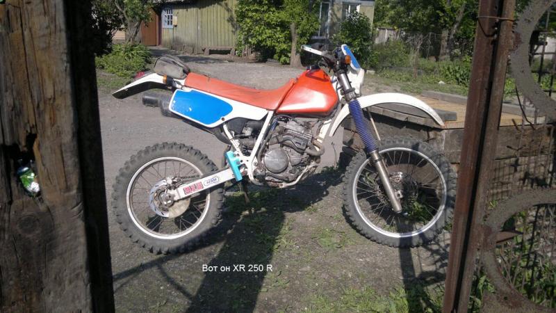

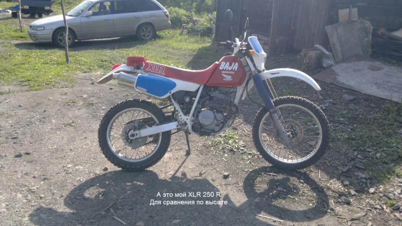

Когда мот на подножке то задрат до предела, стоит на него сесть то отпускается до нормальной высоты, с невысоким ростом проблематично залазить, такой эффект из-за того что пружина длинная но тонкая под нагрузкой легко проседает, про бывали ослаблять до нормальной высоты, начинаеш содится проседает почти до крыла! Полезно:
