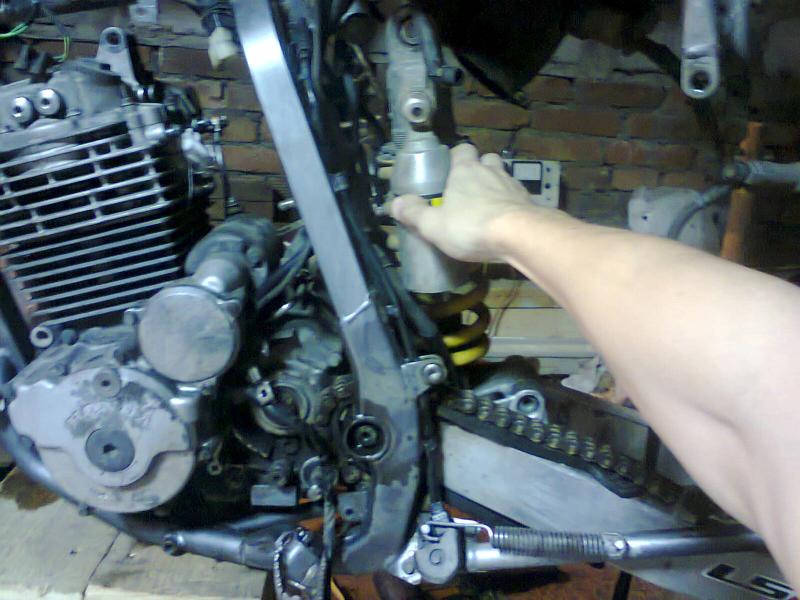

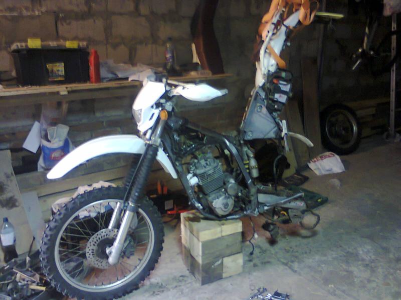

открутил гайку по мануалу, открутил амортизатор, а ось не выходит. попробовал выбить,но боюсь переборщить.

- - kinstantin   Ось начала вращаться. Ложил на бок,отмачивал. Бил ...   28.7.2014, 20:14
- - kinstantin   Ось вращается. Маятник начал двигаться вдоль оси н...   29.7.2014, 12:53
