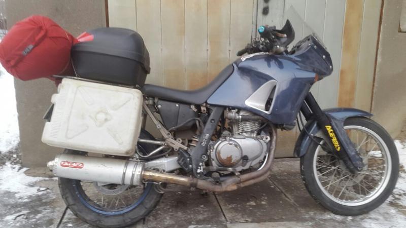

Не знаю, куда еще закинуть, тут у нас один умелец решил сделать двухцилиндровый турист полегче, для XR400 это конечно не альтернатива, но интересовал именно туризм, типа Африки только для более низких
Взял Априлию Пегасо 650, старенькую, как обычно с мертвым движком, но живой ходовкой и навесным
Старый добрый CB500, как обычно с мертвой ходовкой, пластиком, колесами, но очень живым движком biggrin.gif
И да, воткнул этот движок в раму от Априлии!
На априлии стояли два одинаковых карба BST 33 кажется, а на CB500 с диаметром 35 или 34, не велика потеря, подумал он, зато с воздушным фильтром мудрить не надо, изготовил патрубки для этих 33 карбюраторов и подрубил
Даже пластик встал обратно без хлопот

Тут ведь основной момент теперь - сколько прет сколько жрет и сколько весит?)

Интересная штука получилась. Почти как CRF500L, только дешевле wink.gif. Очевидно что весит незначительно больше Пегассы, а едет чутка поменее CB.

Самодельный KLE500

Нет, субъективно вес в районе 175 кг мокрый и по характеристикам априлии так и есть, по асфальту идет легко, поворачивается и управляется как любая 650-ка, тяга с низов внушает надежду, что он сможет ехать по бездорожью
Итальянские подвески с виду на порядок лучше, чем на КЛЕ, у которой к тому же вес 195кг мокрый
Мы сами ждем лета, чтобы протестировать это чудо на ходу, в реальных условиях smile.gif

Не пересеклись
По словам, подвесок априлии в заниженном состоянии не хватало для наших дорог, в итоге сделал жесткими и высокими, но рабочими
Звезды поставил 16-39 вместо чего-то около 15-43
120км/ч на 5000 оборотах, вибраций нет, запас на ручке есть до 160, дальше упирается
Расход при 120км/ч всю дорогу, иногда обгоны, торможения, 4.6л на 100км
800км за день проехать не проблема
В гараже у владельца так же стоят Африка 750 и ТТ600Р
По трассе говорит, лучше, чем Африка, у нее вибрации как у чоппера, расход 6л на 100км при 120км/ч, тяжелая, этот на порядок легче, мощей примерно столько же
По бездорожью до ТТ600Р далеко, но тоже может если надо
