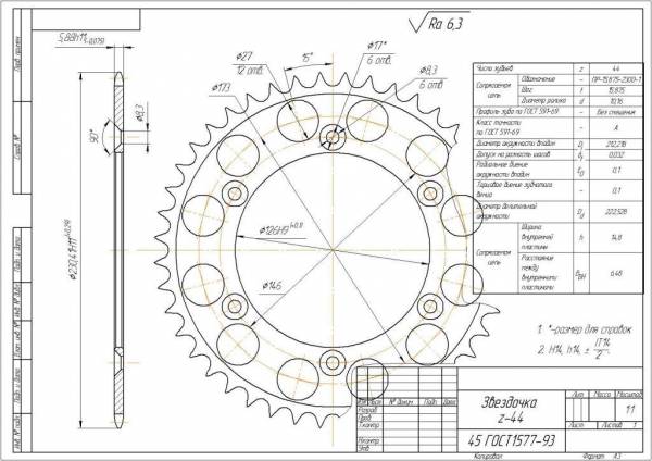

Поговорил с человеком оказалось что могут выточить звёзды. Нужны чертежи!!!!!!!!!!!!!! :'(

могу начертить но нужны основные размеры, ))) ,посадочный диаметр, количество зубьев, шаг цепи (или размер цепи), отверстия крепежные - диаметр по которому они расположены их количество наличие фасок...
в принципе я себе чертил все звезды имея информацию с каталогов JT но для уменьшения ошибок желательно иметь информацию с конкретного мотыка, т.к. малоли какая модификация....

задние звезды делают в принципе из любой стали я себе делал из 45 или 40Х без термообработки, в принципе можно даже из стали 3, кроссмены наши ездят, по ведущим звездам - делали так срезали изношенный зубчатый венец точили отдельно новый напрессовывали и сваривали, фрезеровали зуб и обрабатывали ТВЧ. все ходило нормально. по шлицам сложнее нужна протяжка это если по хорошему, а по плохому долбить резцом и все это уже как бы на глаз то жесткости резца не хватает, то форма впадины (зуба) шлица далека от оригинала ;)))
поэтому все эндуро старался брать с аналогом в кроссе чтобы с расходниками в наличии не было проблем, на днях выложу чертежи задних звезд (ДРЗ, ВР)
Добавлено (14.12.2009, 22:04)
шаг у 520 цепи по памяти по моему 15,875 мм как у ижа.
Добавлено (14.12.2009, 22:05)
достаточно знать количество зубьев и шаг

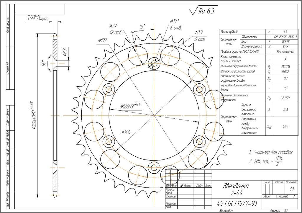

звезда для ДРЗ400

сообщение 15.12.2009, 15:19
Сообщений: 54099
Классно!
А переднюю ТАК можно? smile
