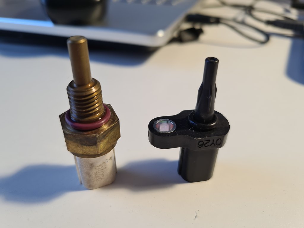

Столкнулся с такой темой, что мотоцикл очень сильно повышает обороты при прогреве и не очень хорошо заводится. Иногда может завестись и сразу заглохнуть, обороты при прогреве чуть ли не под 3к и это в теплом паркинге. В итоге поменял оба датчика - intake air temperature sensor и water temperature sensor. Какой из них глючил - не знаю, поменял оба за один раз, но подозреваю, что датчик температуры охлаждайки. Мотоцикл думал, что ему слишком холодно. Так то тема опасная, потому, что и вентилятор наверное бы тоже включался слишком поздно.
После замены все ок. Обороты на прогретом показалось, что стали стабильнее. При прогреве подкидывает обороты до 2000 вместо 3000
SENSOR,AIR TEMPERATUR, Kawasaki 21176-0048
Датчик температуры воды, Kawasaki 21176-0009

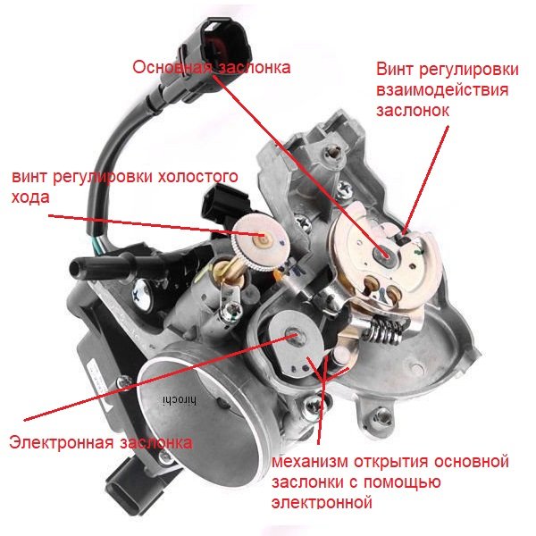

Не совсем ОК. С оборотами все стало ок, но мотоцикл продолжал плохо заводиться. Завелся-заглох-завелся. Перепроверил все, что мог, поднял свои старые фотки, когда у меня был другой такой же мотоцикл. Причина найдена - сбитый регулировочный винт, отвечающий за взаимодействие 2х заслонок. Вернее за то, как электронная заслонка приоткрывает основную заслонку при прогреве. Предположение такое, что винт кто-то крутил поскольку:
1 нашел у себя видео которое снимал, когда у меня была такая же кава и там плоскости, куда этот винт вкручивается и куда упирается- перпендикулярны. Тут же был как бы более острый угол.
2 Когда прогрев до рабочей температуры еще не завершен, эксцентрик электронной заслонки что-то пытается сделать, крутится, но до коромысла основной заслонки уже не достает. На прогретом мотоцикле между эксцентриком и коромыслом зазор миллиметра 3-4 точно.
Выставил этот винт так, чтоб на прогретом мотоцикле зазор между эксцентриком электронной заслонки и коромыслом основной заслонки был около 0,5мм. Вроде проблема ушла. Раз 5 уже заводил и все время заводился с первого раза. При этом обороты при прогреве около 2,5 тысяч и по мере прогрева уменьшаются.

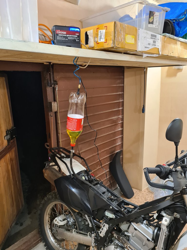

Недавно почистил лавром форсунку. Устройство простое: 2 вентиля для дисков, бутылка кока колы, шланг 8мм, 2 хомута и компрессор. Залил LAVR, надул 3 бара, погонял 15 минут, 10 минут постоял, еще 10 минут погонял и готово. С низов реально стал лучше тянуть, холостые стали меньше плавать.
В общем рекомендую такую процедуру иногда делать.

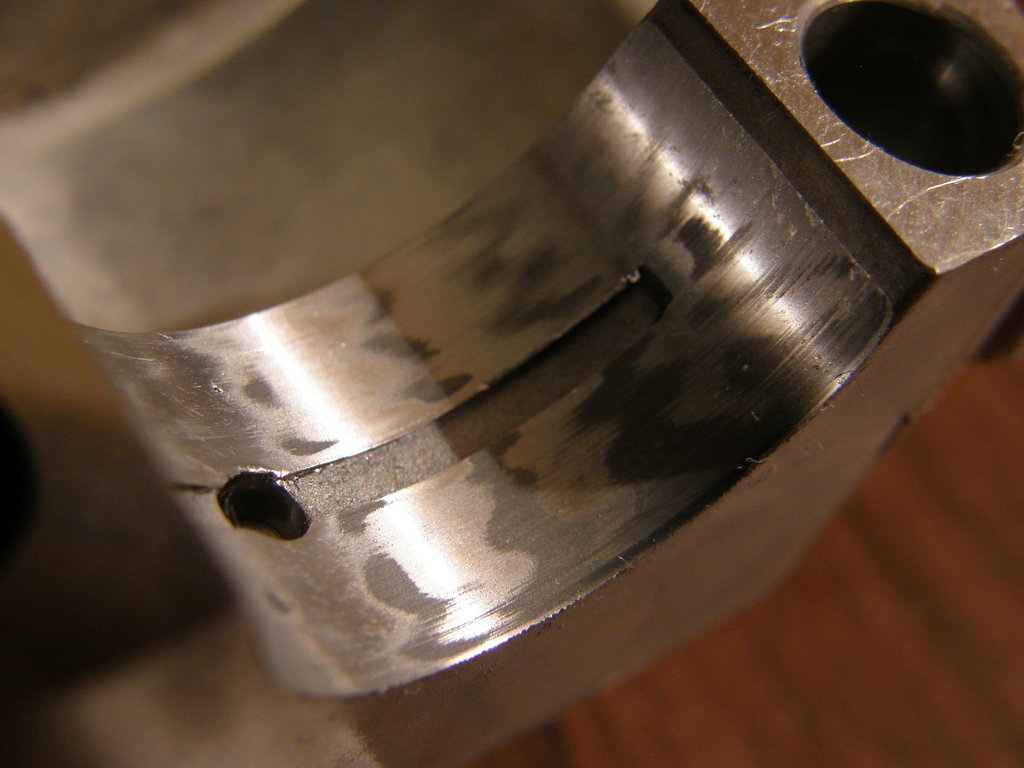

У меня как то маслоголод случился, поршень прилип. А постели в порядке, только валы посинели)
А в следующий раз и на другом пихле - голова померла, цпг совсем не пострадало

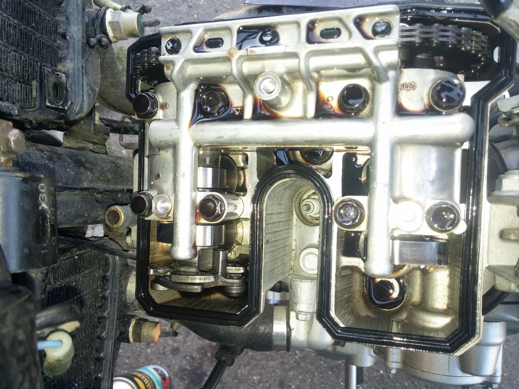

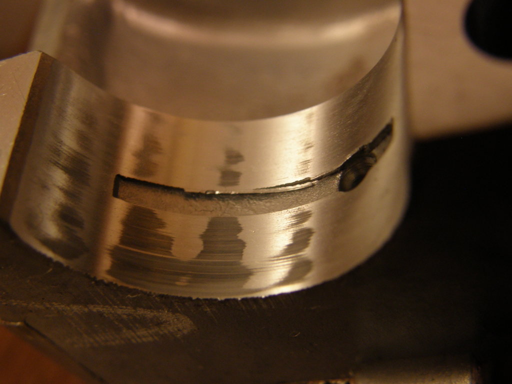

У меня вот такая штука была на одном из мотов. Предыдущий владелец пролюбил масло.
Выглядит может и не так страшно, но если затянуть распредвалы без цепи, то их рукой за звезду хрен провернешь. Не думаю, что это чем-то хорошим могло закончиться

Крышки может не родные стояли на постелях. Я по незнанию и не понимаю продал блэкфаеру голову с одной неподходящей крышкой. Хорошо, что он сразу это понял. Мы с ним утрясли это недоразумение. Я думал крышка не надевается из-за плохой втулки. А оказалось, что она просто не совпадала по отверстиям с головой.
MaxDor
сообщение 30.10.2021, 11:03
Сообщение #823
Сообщений: 713
Регистрация: 8.11.2012
Мотоцикл: 11й автобус
Она там одна. Только если взять с другого мота. Но зачем ?....
сообщение 30.10.2021, 11:10
Сообщение #824
Сообщений: 6240
Репутация:   22
Повредили или резьбу сорвали..

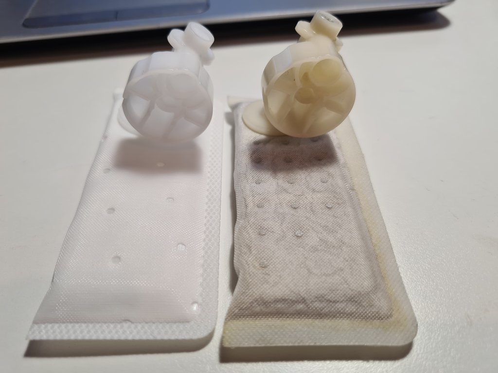

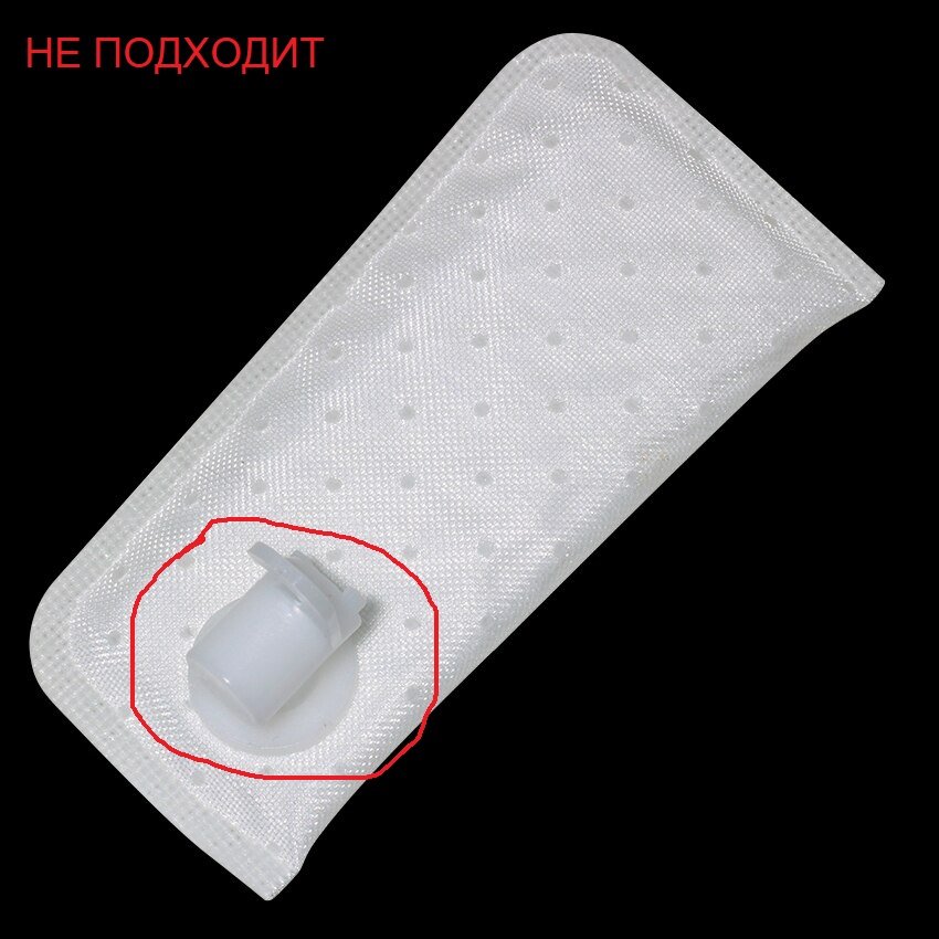

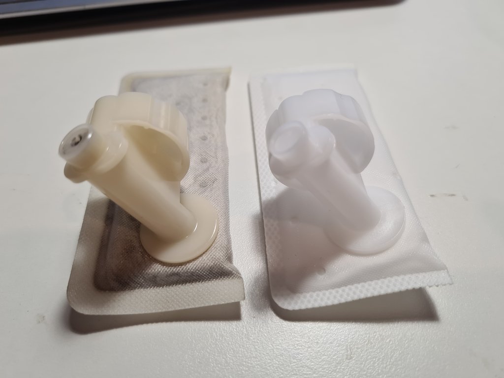

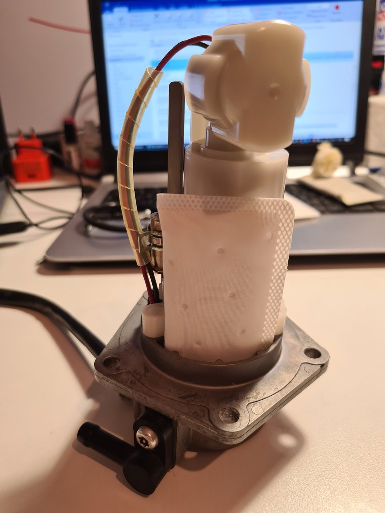

Решил поменять тут фильтр топливный, ибо родной уж очень черный и грязный был. Глянул схемы на мегазипе - топливный насос только в сборе, глянул сервис мануал - если фильтр засорился, меняйте насос в сборе. Ну блин, это ж ерунда полная. После поиска на алиэкспрессе и ebay, оказалось, что все фильтра для КЛХ250, что там продаются - не подходят. Там другое крепление к безонасосу. Но зато подходят якобы от Kawasaki KLX125 KLX300R KLE650. Партийные номера 15420-33H00,15420-33H01,99999-0535. Последний номер кстати бьется на мегазипе и импексе и стоит 2500 рублей. На алике - 500 рублей. Заказал и там и там. Пока пришел фильтр с алика. По габаритам - 1в1. Что внутри - неизвестно, видно, что сделаны они чуть чуть по разному. Посмотрим, какой придет оригинал. Фильтр с алика встал как родной.
