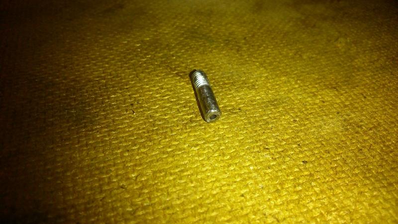

Вообщем похоже настала моя пора. Сегодня решил снять крышку с головки и осмотреть все. Сделать решил это не просто так, а из-за постепенно становящегося громче шума. То что было найдено первым, это вот
это подпружиненный плунжер под распределительным валом.
Я сомневаюсь что оригинал так выглядит facepalm.gif судя по всему просела пружинка и решили проблему так, а не заменой. Далее начал все осаматривать и ошупывать. Вообщем внешне распредвал нормальный, на цементации кулачков нет повреждений, на рокерах тоже не видно износа. Единственное что выявилось в крышке на данный момент, это небольшой люфт в некоторых из рокеров - это допустимо? Далее снял цилиндр и осмотрел его внутреннюю поверхность, хон внешне в норме, царапин и задиров не наблюдается. На днях займусь промером всего и соотношением с мануальными значениями.

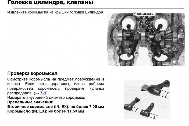

В мануале есть данные о внутренних размерах рокеров, рокера необходимо измерить.
Какой пробег у мотоцикла?

Я думаю что плунжер тупо пролюбили и примкнули колхоз
