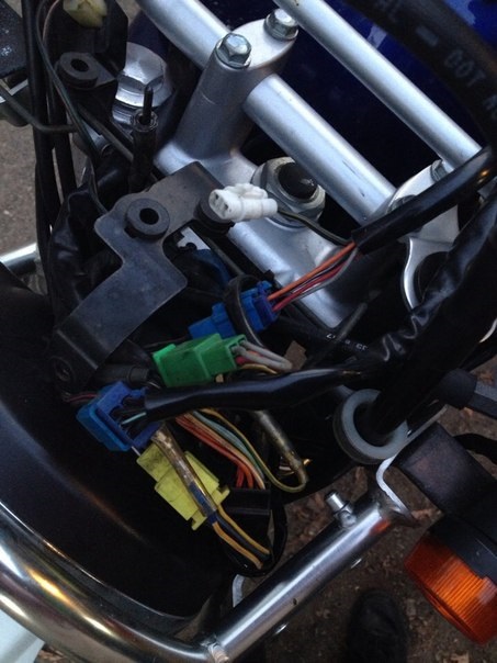

Снял приборку,обнаружил не подключенный разъем (белый). Не в курсе что на него должно приходить?
Sambainu
сообщение 20.8.2014, 12:55
Сообщений: 1090
Регистрация: 9.2.2014
Мотоцикл: Djebel 250 XC 2000
если не ошибаюсь, туда подключается кнопка секундомера. где-то в банальных вопросах я спрашивал
