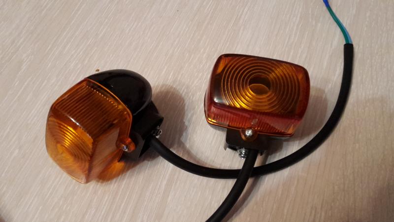

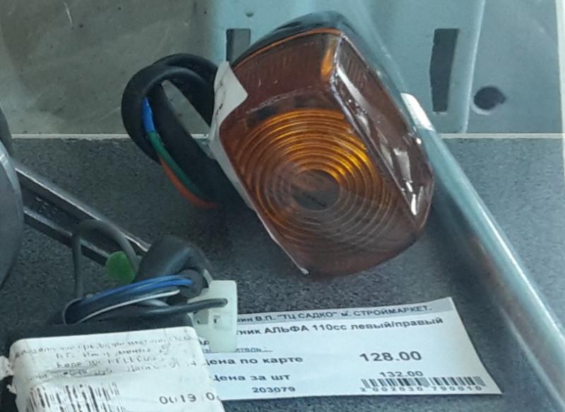

Всем привет, вот купил поворотки от китайского мопеда (реплика) точ в точ как у XLR250R, цена копеечная руб, в сравнении с оригиналом с мегазипа и курсом бакса, считай бесплатно.
