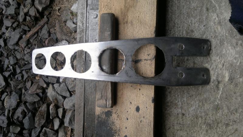

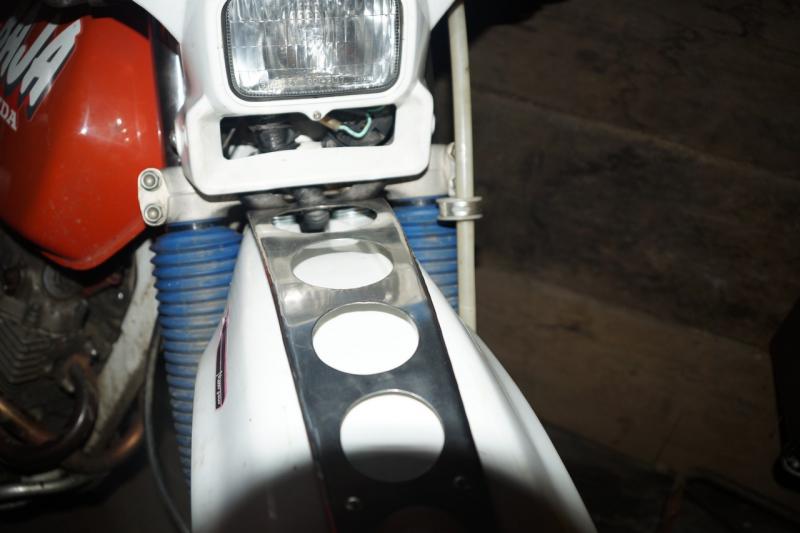

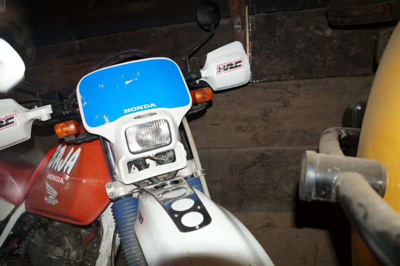

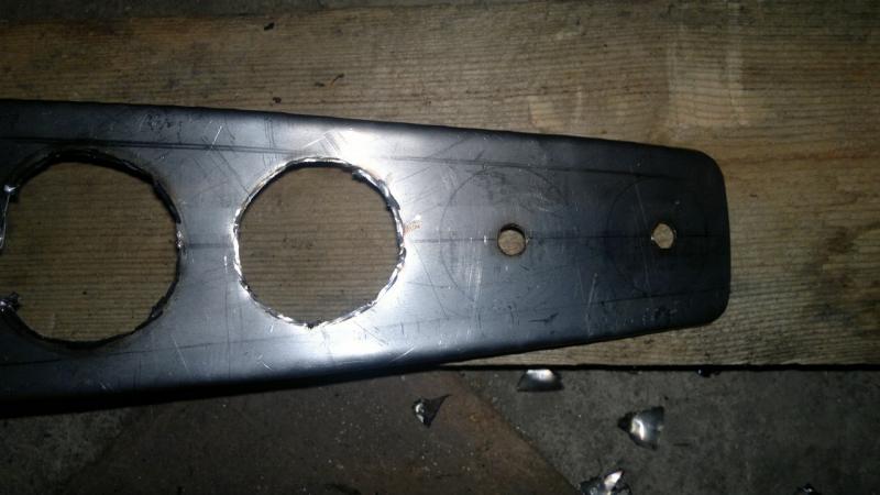

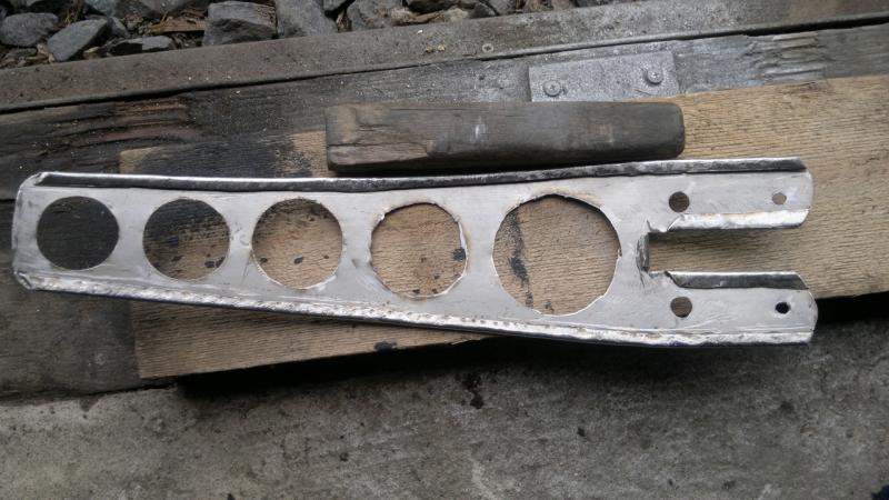

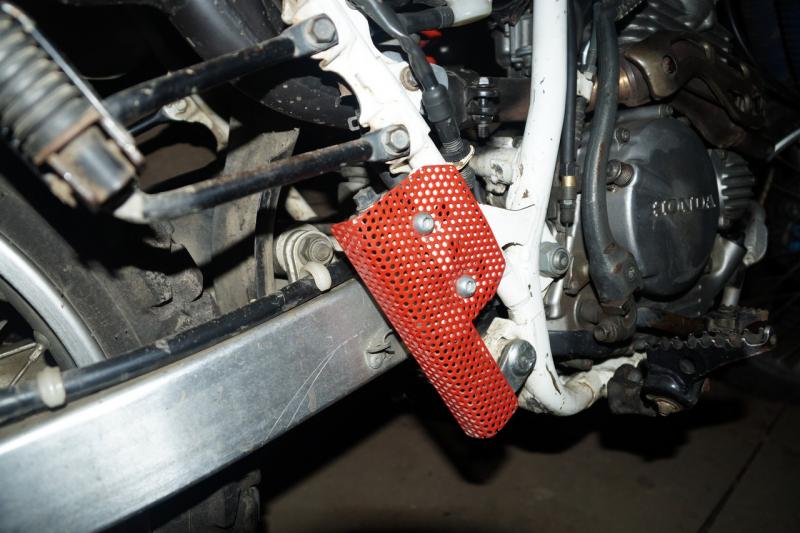

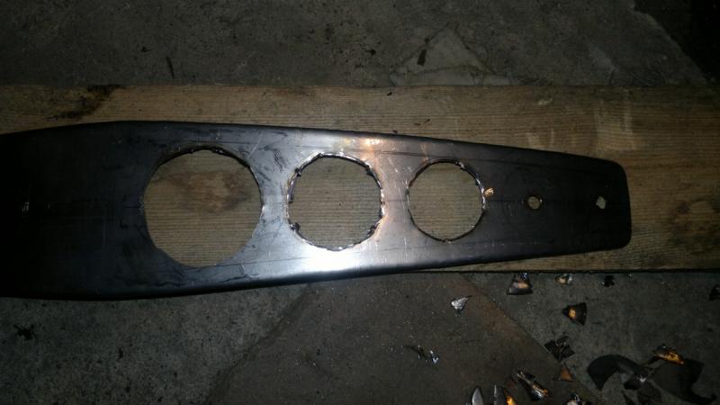

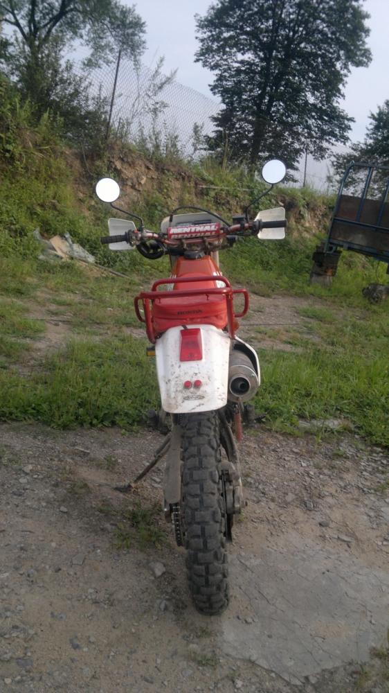

Немного приукрасил своего коня за сезон, все делал из наиденого материала-хлама:

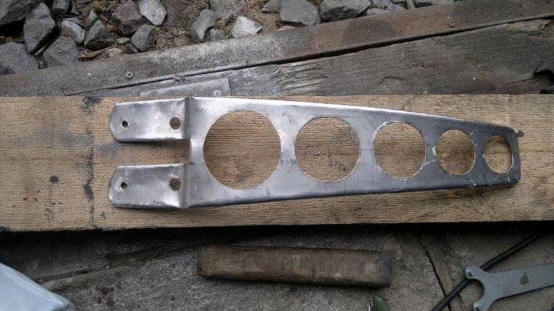

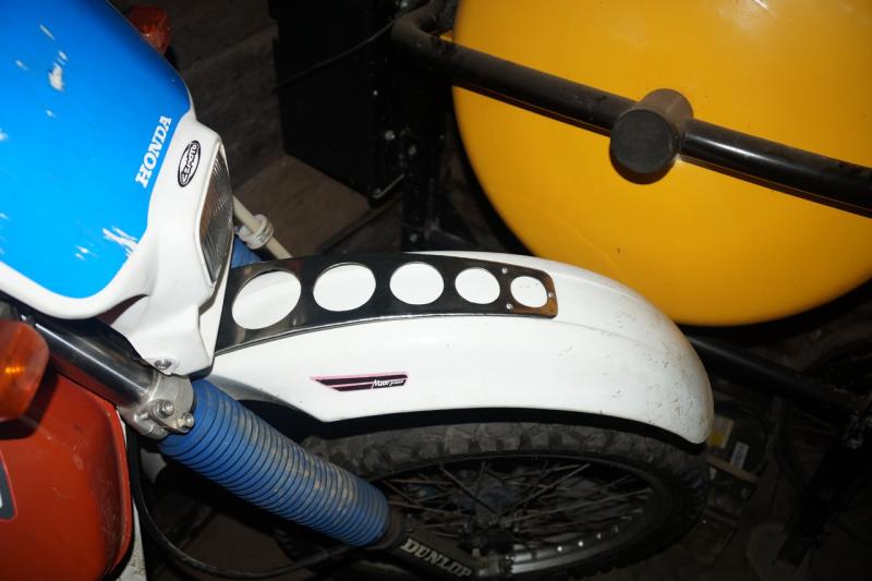

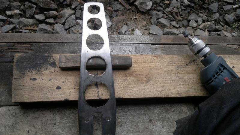

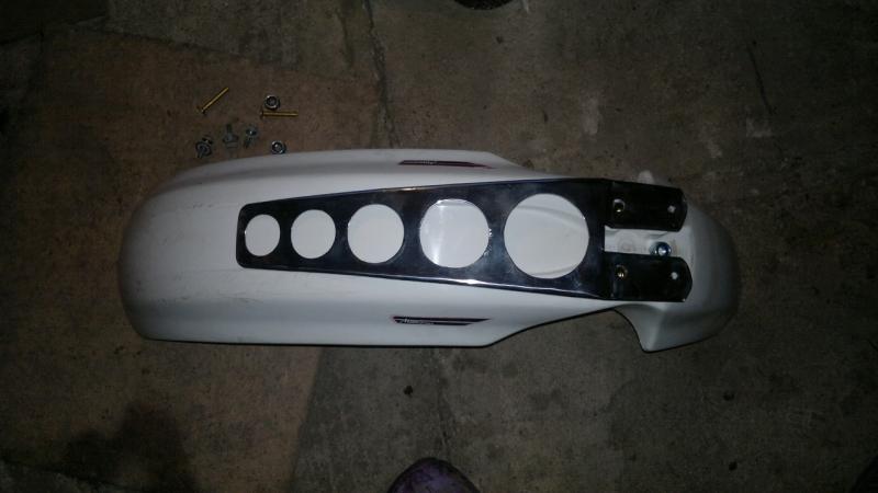

1) Пластина на крыло (название не знаю!) из нержавейки, толстой не было решил попробовать сделать из миллиметровой, от бачка стиральной машинки

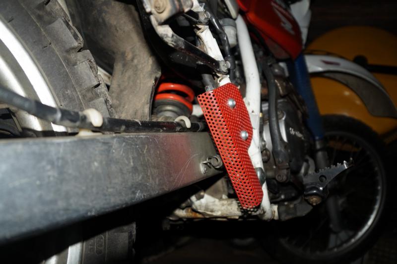

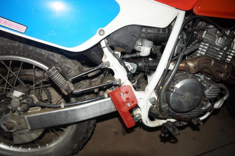

2) Зашита для тормозной машинки, нашел кусок тепловозного алюминия на работе, в тот же вечер вырезал, подогнул, покрасил и поставил, зашиты конечно от нее мало алюминий тонковат, зато необычно смотрится

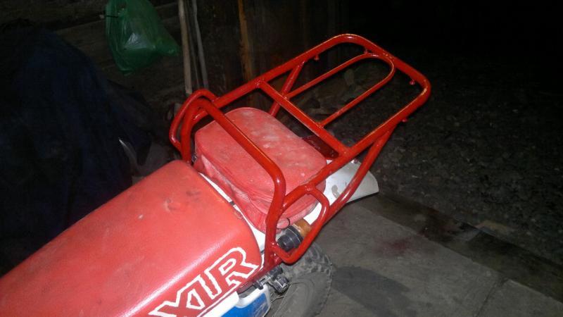

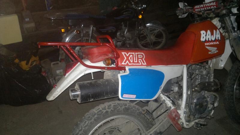

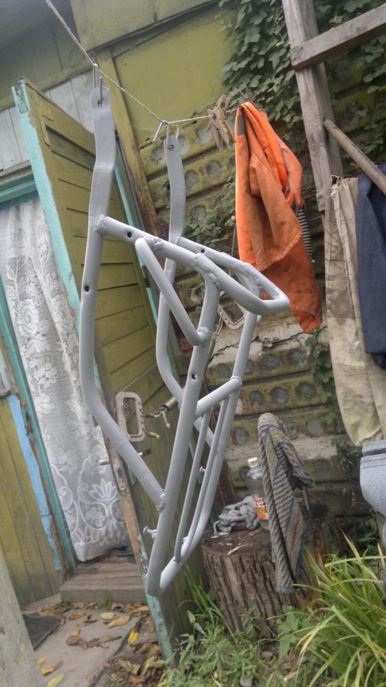

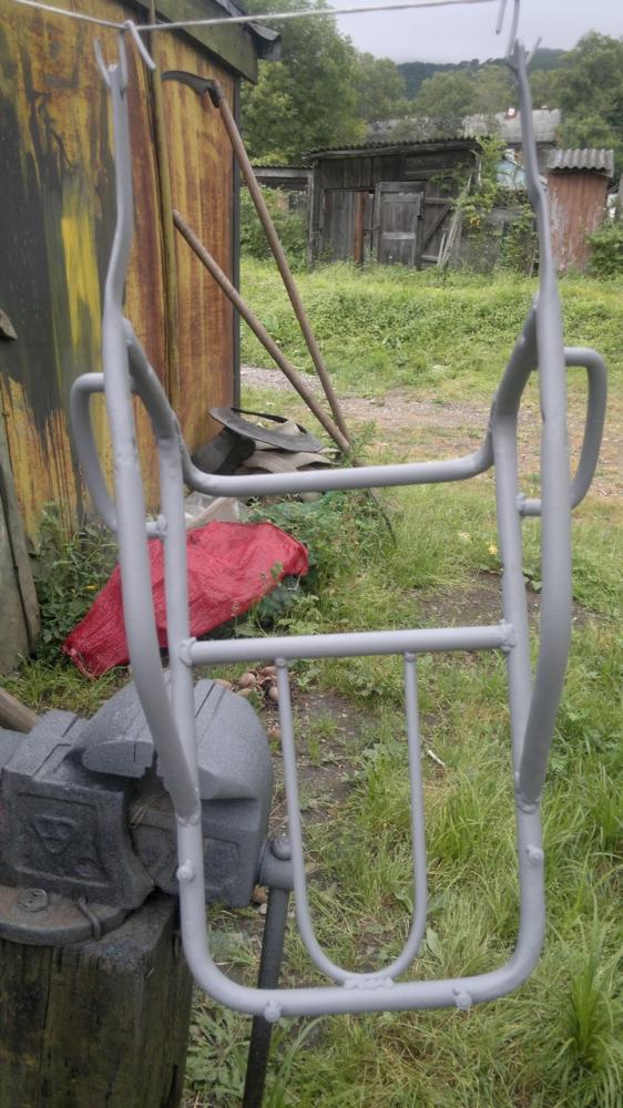

3) Багажник очень трудоемкая работа, трубогиба у меня нет делал методом песок и лампа, материал с советской детской коляски, варили на предприятии полуавтоматом, работа скажу не из легких
Ответов (1 - 24)

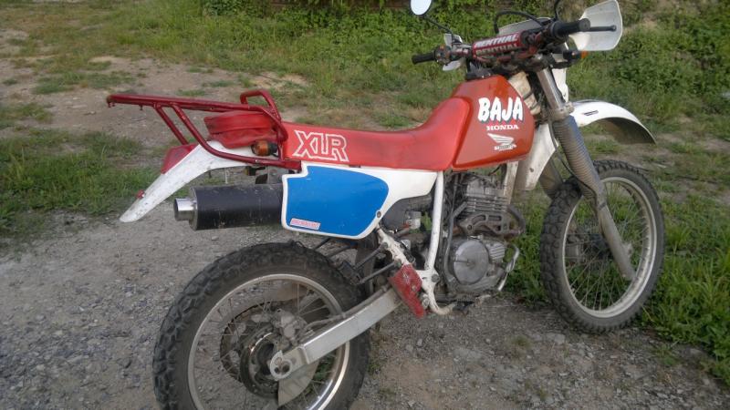

Багажник, если в стойке ехать, может нахлестать по жопе не слабо, верхней перекладиной.
Я б сказал жестче - если ехать там, где нужна стОйка, то эта железная кострукция может сделать инвалидом + при падении в ямку хана подрамнику самого мота.
Автор - ИМХО данный багажный вариант крайне неправильно спроектирован, неоправдано высок и по длинне сильно выступает за задний габарит, "колбаса" обеспечена. Нормальная конструкция должна быть как "облитая" вокруг штатных деталей мота и ближе к центру, насколько это возможно.

Багажник супер, конечно, но если по пенсионерски за грибами корзинку на него ставить.. А бывает, что мотоцикл между ног проскакивает вперед + еще одна травма неприятная. Наследники уже есть?

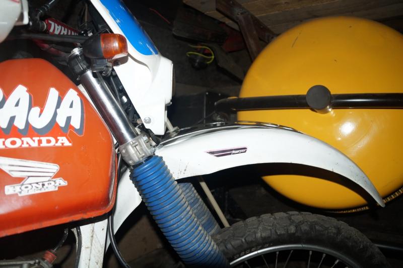

На крыло железка ни к чему, оно конструктивно оно должно гнуться во все стороны.
И защита машинки - грязи набьется, боюсь ей плохо станет.

да не спорю по части багажника крайне опасная конструкция, но переделывать уже не буду, нет желания возиться, по части крыла нержавейка миллиметр крыло гнется нормально не раз выворачивало нечего не отломало, да под защиту набивается грязь но не критично просто после покотушек надо мот обмыть от грязи!

защита ГТЦ заднего тормоза тоже стоит, ничего не набивается, не более чем во все остальные узлы smile.gif а про крыло это наверно так выглядело: есть бак, как бы его к моту применить))кроме внешнего вида усиление наверно ничего не даст крылу..инструменты не положить..
Если багажник варил, то пора к защите днища приступать.

на крыло с усилителем можно сумку с инструментом закрепить или мелкую канистру

Ты убил мопед(( теперь на нем даже пытаться ездить быстро - страшно.
Полоса на крыло небось острая по краям?
А защита томоза вообще нафиг не нужна. В каких каках не был, что не делал, но НИ РАЗУ даже намека на то, чтоб повредить тор цел - не было.

Не твоя ли реплика - Полоса на крыло небось острая по краям? , можно было хотя б посмотреть на фото того, что критикуешь )) Края ЗАГНУТЫ.

А дырки?))

Дырки как всегда пустые ) Есть мудрое правило - "отвергая, предлагай". Не приходилось мне встречать гениев, которые делали все сразу и без ошибок... Посотрясать воздух в осуждении чужой работы, мноооого ! Может глянем на правильно и собственноручно изготовленные Вами детали ??
А то мне кажется что никто из осуждающих никогда не обрабатывал нержавейку, не сверлил ее, не делал отверстий большого диаметра, не гнул тонкостенные трубки и не сваривал их... Ну когда кажется, что надо делать ? ))
