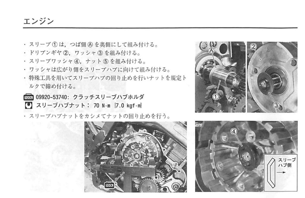

Недавно менял цепь, собрал, точно такая же фигня, на работающем моторе нейтраль не поймать.

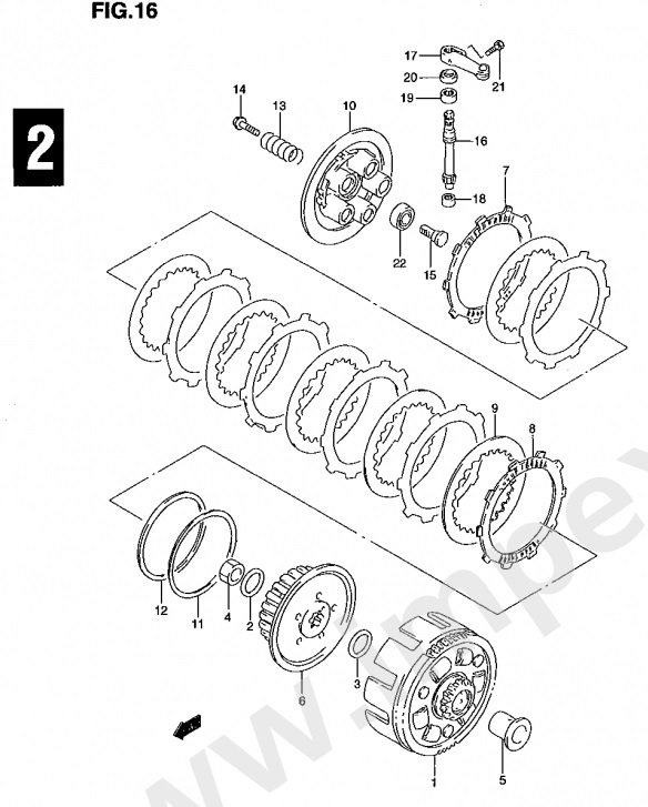

Разобрал, да, ведомая часть корзины вроде как то туговато крутится. У меня есть донорский мотор, разобрал и на нем этот узел, сравнил шайбы с моими, - на донорском они чуть поживее. В общем поставил шайбы с донора, ведомая часть стала крутится легче, собрал, все ок, нейтраль ловится легко и на работающем моторе.
А вообще надо блин помечать все конкретно как стоит, даже если деталь вроде как одинаковая со всех сторон. Похоже мои родные шайбы как то приработались определнной стороной, а когда я разбирал и перетасовал их, - эта связь нарушилась и весь бутерброд зажало чуть сильнее.
ps: гайку корзины 50нм, болты пакета 5нм крест накрест.

я так понимаю шайбы номер 2 и 3 эти надо менять?
ksr
сообщение 12.12.2021, 15:05
Сообщение #29
Сообщений: 587
Регистрация: 2.11.2019
Вставить ник Цитата Из: Уфа
Kawasaki KSR80 1996,
Suzuki Djebel 250XC 1996
Репутация:   48
На DR250R разные шайбы, по одной шт.
2 - шайба стопорная пружинная, тарельчатая.
09164-20007-000
3 - шайба упорная.
08211-20363-000
Замыкает втулку 5, которая задает осевой люфт корзины, необходимый для её свободного вращения.
_____________________________________________________
Выше обсуждали DR250S, там втулка попроще и две одинаковые упорные шайбы.
Но под гайкой стопорная шайба из мягкой стали с контровкой отгибанием края. Со времение от нагрузок, разного теплового расширения, детали проминаются, соединение ослабевает и появляется люфт. Дальше упорные шайбы трутся по торцам втулки и от износа общая длина пакета уменьшается, что при затягивании гайки ведет к защемлению корзины со всеми вытекающими...
Поэтому на DR250R одну упорную шайбу интегрировали во втулку и под гайку положили пружинную шайбу, которая лучше сопротивляется ослаблению затяжки.
Надо ли менять шайбы? Смотреть по факту. Если шайбы не расколоты, а при затянутой гайке корзина не защемляется и слегка люфтит, значит там все в порядке.

В конкретном моторе тарельчатая шайба вроде не стандартизованная, наверное деформируется в допустимых пределах и мануал не требует её менять каждый раз. Гайка вдобавок еще кернением фиксируется. Хотя именно такие гайки можно рекомендовать к замене после пары затяжек. Шлицевой конец вала грызет резьбу почти как метчик.
Кстати, в дополнениии от 2000г к джебеловскому мануалу момент затяжки гайки корзины увеличили с 50 до 70 Нм. Ну теперь уж точно будет туго!

Всем привет. Купил джеба и сразу столкнулся с просто отвратительно ловящейся нейтралью. Смена масла не помогла. Ощущение неудовлетворительнности покупкой усугублялась возможностью сравнения с недавно проданным 30 летним трансальпом, где коробка работала идеально. (Ну почти идеально)). Не желая мириться с этой ерундой, я разобрал сцепу и, так же как и на Трансике выбросил нафиг деталь, по моему 11 на схеме. Короче, это конусная шайба, обеспечивающая плавность сжатия дисков. И о, чудо! Всё сразу встало на свои места. Нейтраль ловится, зеленая лампочка радует своим светом в нужные моменты. Правда работа сцепления стала немного жёстче, но это даже плюс, когда ты трогаешься стоя на каменистои косогоре и нужно не спалить сцепу.
Понимаю, сейчас скажут: японцы не дураки, не мешай, теперь всё пропало и у тебя вскоре расколошматит фрикционы и т. д. Однако Транс без этой шайбы прогнал 25 тыс., причём далеко не по асфальту и даже не по грунту, а по самым, что ни на есть горам с каменистыми тропами грязью в низинах, застреваниями на подъемах, словем, что присуще эндуро покатухам. А ведь Транс тяжелее джеба килограм на 70, а сцепа у него ровно такая же. И ничего! Без, как говорится, замечаний)) Может кому-то поможет...
Да.. Деталь 12 в схеме, представленной в сообщении 28
Она поджимает пакет, при выжатой рукоятке сцепления, в результате чего создаётся напряжение между шестернями певой или второй передачи при переходе не нейтраль и их невозможно нормально разомкнуть.. Понятно, что если масло свежее, "скользкое", то это сделать проще. Убираем шайбу, устраняем поджим пакета, снимаем напряжение между шестернями в коробке. Как то так
