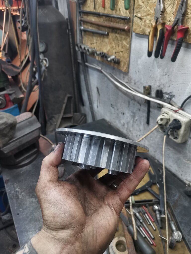

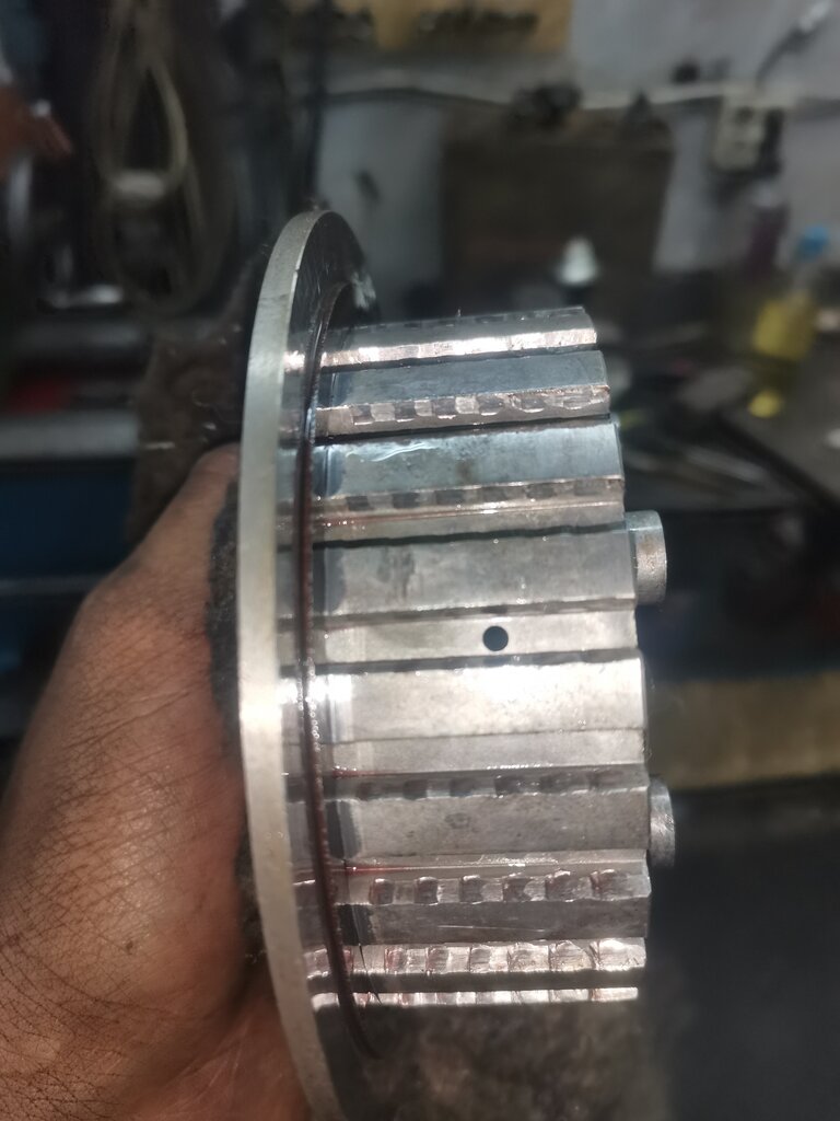

- - Торка   Прочитал всю тему от и до, так и не понял что дела...   15.7.2023, 21:22
|- - nasorda   Цитата(Торка @ 15.7.2023, 18:22) Прочитал...   16.7.2023, 12:10
- - serg   Гребёнка на корзине. Аккуратно спилить, не трогая ...   15.7.2023, 22:38
|- - Торка   Цитата(serg @ 15.7.2023, 22:38) Гребёнка ...   16.7.2023, 7:43
