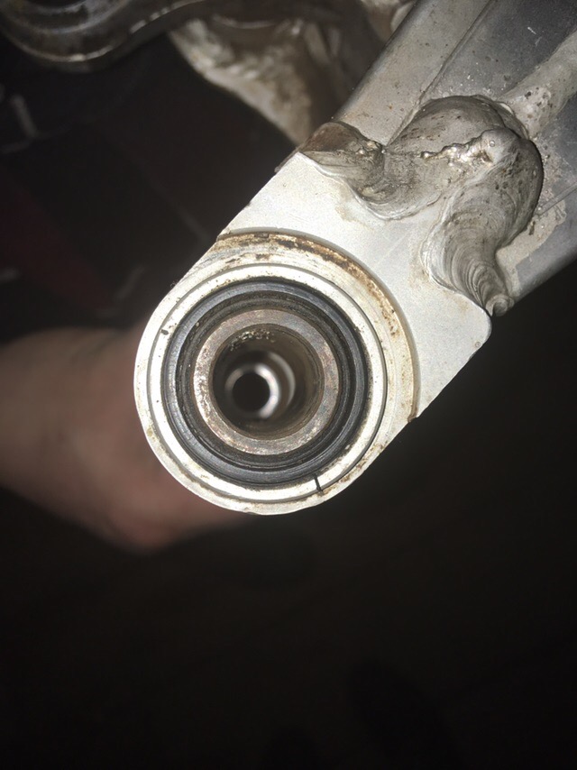

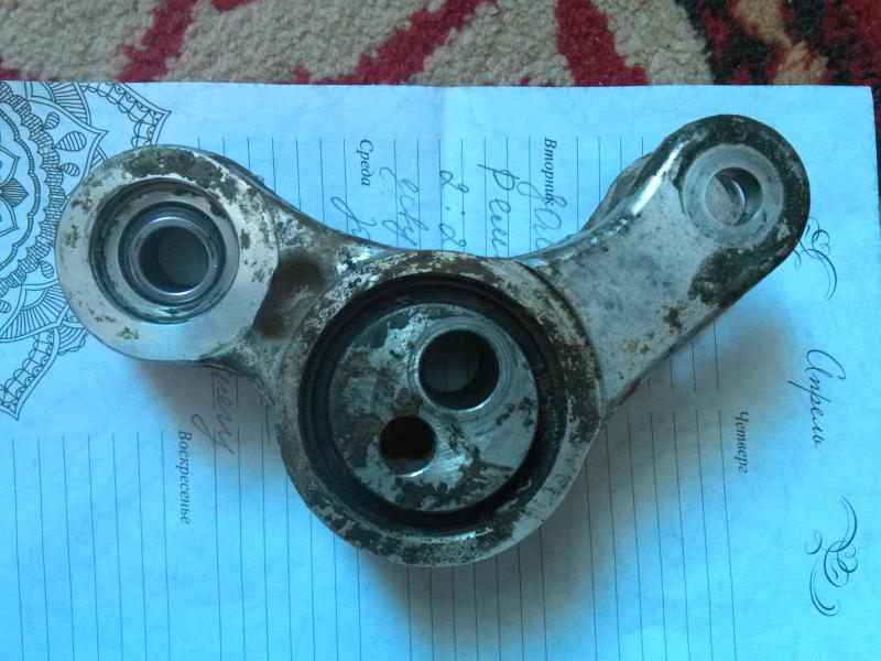

Привет всем ! Подскажите как извлечь втулку № 10 на чертеже

- - OttoFrija   WD-40 и керосином отмачивали? Чуть грели - без фан...   31.8.2014, 22:45
- - skorp777   Цитата(Vikeya @ 1.9.2014, 5:23) Привет вс...   1.9.2014, 1:49
- - Vikeya   OttoFrija Пробовали выбивать через деревянный брус...   1.9.2014, 22:45
- - skorp777   Цитата(Vikeya @ 2.9.2014, 6:45) Будем про...   2.9.2014, 3:37
- - Vikeya   Спасибо, ВД помогло, маятник был разобран и смазан...   12.11.2014, 22:28

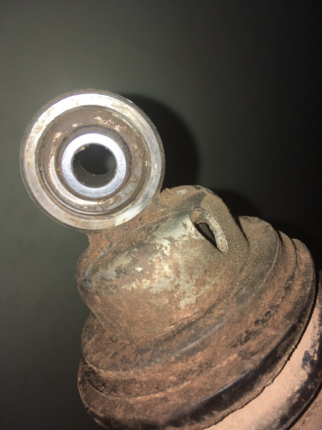

- - Vikeya   Вот шайбочка, сорри что не сразу фото, всего таких...   7.12.2014, 14:32
- - Leksey   11 на схеме?   7.12.2014, 14:40
- - Vikeya   Цитата(Leksey @ 7.12.2014, 11:40) 11 на с...   7.12.2014, 15:29
- - gastello   На задней оси шайбы стоят между маятником и натяжи...   7.12.2014, 16:41
- - Vikeya   Спасибо ! Значит из под гайки шайба Цитата...   7.12.2014, 17:24

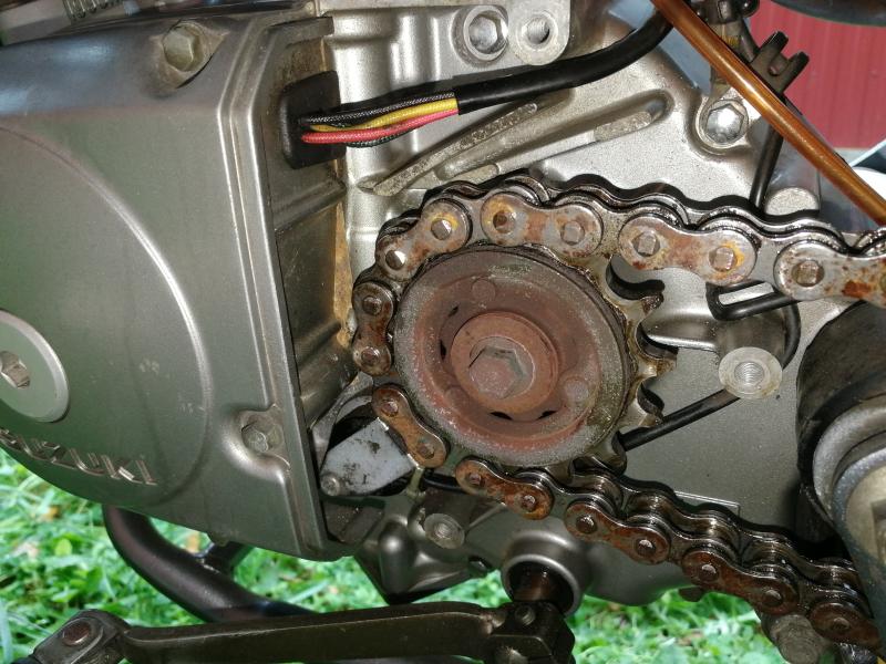

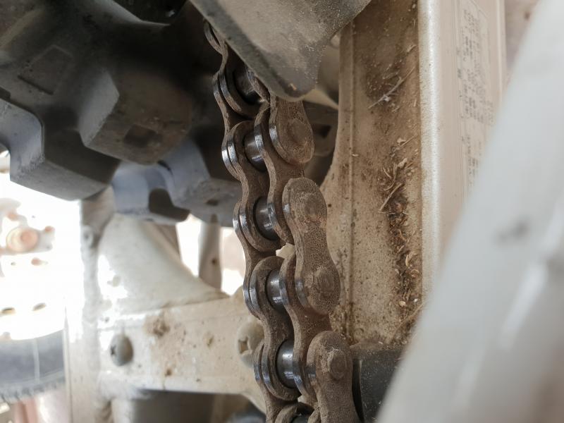

- - x55   Собираюсь менять цепь грм. Цепь и слайдеры от balt...   13.5.2016, 17:09
- - warlock_serega   как определить что цепь грм устала?   16.6.2016, 22:11
|- - анDrей   Цитата(warlock_serega @ 16.6.2016, 22:11)...   16.6.2016, 22:14

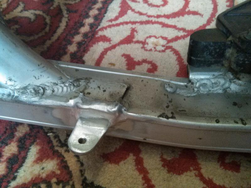

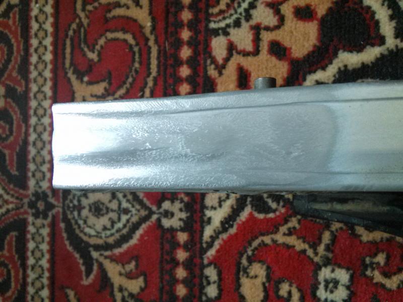

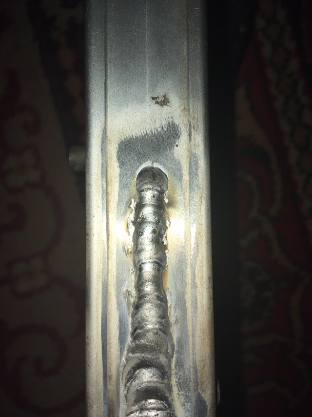

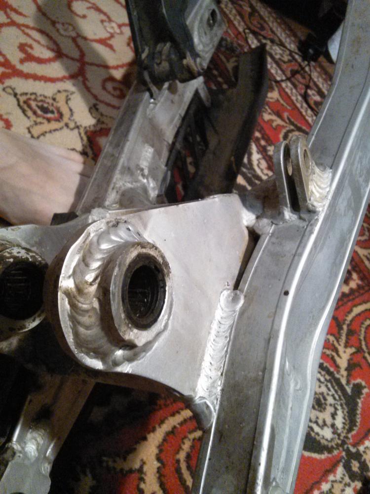

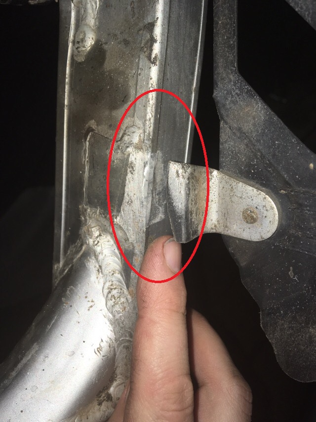

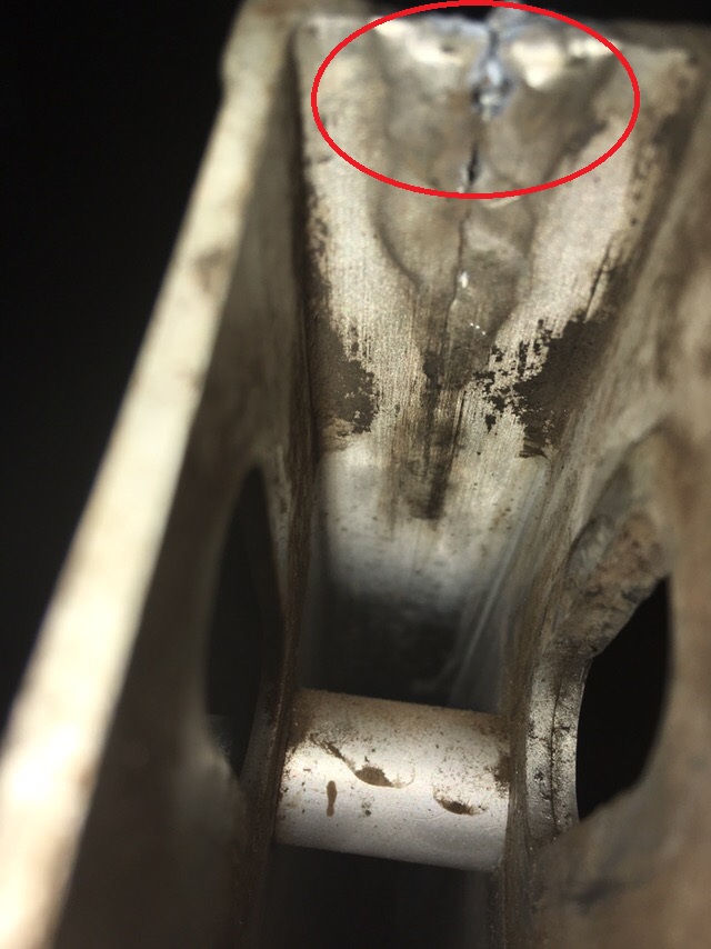

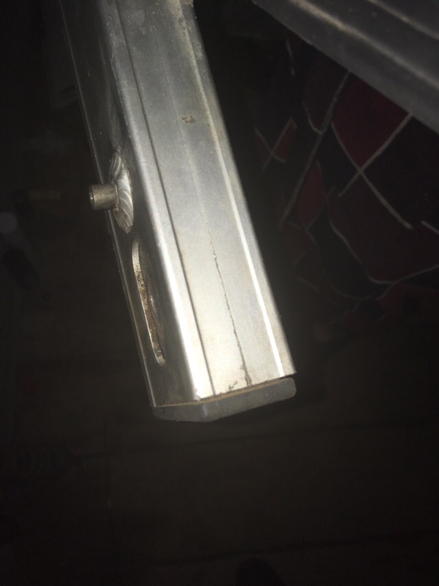

- - Vikeya   Здравствуйте ) Лопнул прут тормозной тяги, подскаж...   17.6.2016, 16:16
- - skorp777   Цитата(Vikeya @ 18.6.2016, 0:16) Лопнул п...   18.6.2016, 14:11
|- - Vikeya   Цитата(skorp777 @ 18.6.2016, 11:11) Сварщ...   20.6.2016, 21:43

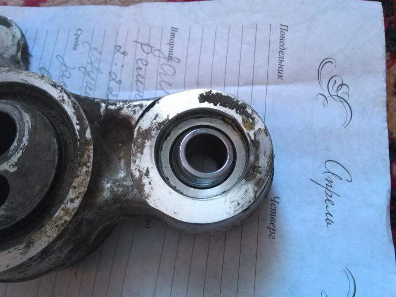

- - Vikeya   Здравствуйте Вот и мне пришло время капиталить дви...   19.8.2016, 10:58
- - Flex   Вообще варианта 2, первый это перепрессовать и отб...   19.8.2016, 18:05

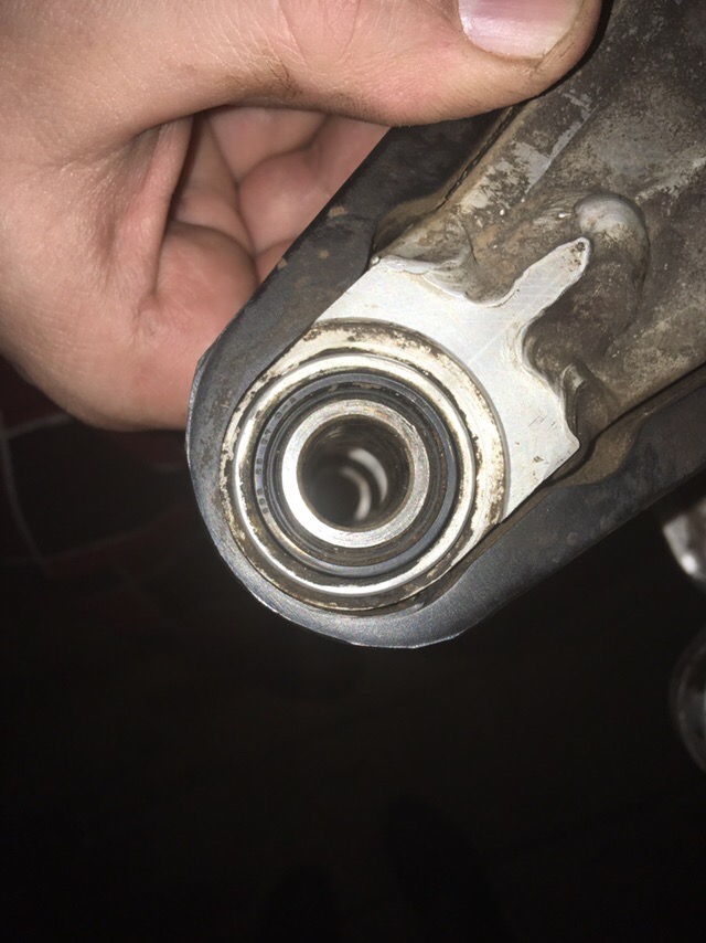

- - Sveneld   Нашел тему про замену ступичных подшипников- на 20...   18.1.2017, 10:15
- - skorp777   Нагреть не пробовал?   18.1.2017, 12:40
|- - Sveneld   Цитата(skorp777 @ 18.1.2017, 18:40) Нагре...   19.1.2017, 8:46
|- - Kn1ght   Цитата(Sveneld @ 19.1.2017, 9:46) Немного...   19.1.2017, 9:31
|- - Sveneld   Цитата(Kn1ght @ 19.1.2017, 15:31) Греть н...   19.1.2017, 9:49
- - ilmo   Не надо там ничего греть! В ступицах колёс меж...   18.3.2017, 22:30
- - Garry   Греть надо, для меньшего износа посадочных поверхн...   18.3.2017, 22:50
- - ilmo   Ваша правда, фигню написал касательно погреть. Но ...   18.3.2017, 23:31
- - Sveneld   Я ничего не расклепывал. Вставил предмет, похожий ...   19.3.2017, 15:55

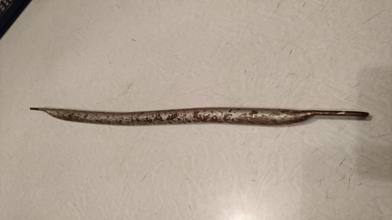

- - Скат   Такой изгиб тяги тормозного барабана норма или она...   11.11.2017, 13:23
- - Doctorfrolov   У меня ровная. Но изгиб ни на что не влияет. Есл...   11.11.2017, 14:34
- - Скат   Doctorfrolov понял, спасибо. Будем править.   11.11.2017, 15:17
