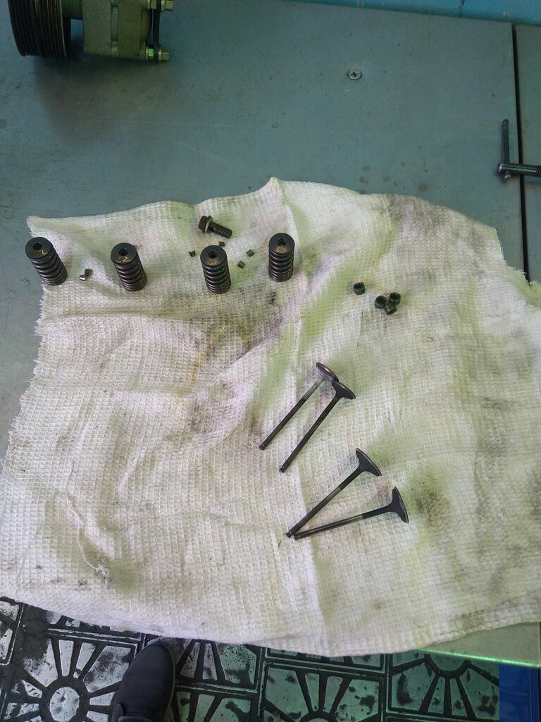

31.7.2023, 18:30
#42
![]() Заинтересован ![]() ![]() Группа: Пользователи Сообщений: 27 Регистрация: 26.1.2014 Вставить ник Цитата Из: Химки Мотоцикл: Djebel 250 xc, Репутация: 0
Такая же процедура мне предстоит. Препарировал голову,колпачки как с завода, нихрена не дубовые. Но раз залез,надо менять ![]() ![]() -------------------- Оооооо
